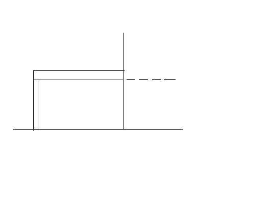

I proprietari dei box, i quali secondo come la vedo, non stanno sotto il portico, ma all'interno dello stabile ed hanno il diritto di transito nel sottoportico, come tutti gli altri condomini, contribuiranno per i mlm di loro proprietà, io lo vedo così;
a destra sotto il tratteggio i box, sopra gli appartamenti, a sinistra sotto il sottoportico a disposizione di tutti per il transito delle autovetture per l'uscita dai box e passaggio pedonale per tutti i residenti, sopra il lastrico con le piastrelle da cambiare;
... io lo vedo così;
Se è così, e rileggendo meglio, probabilmente è così, hai ragione tu.
Mi ha tratto in inganno l'impermeabilizzazione sotto le piastrelle.
Perchè mettere la guaina sotto il pavimento se sotto il pavimento non c'è nessun locale?

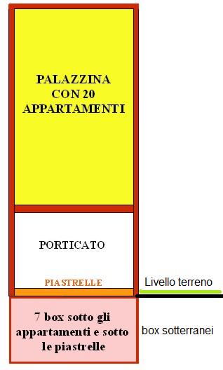

Scusa Leonardo, ma se è come dici tu nello schema, avevi detto che la guaina va posata dove non ci sono locali al disotto, ma allora cosa serve la guaina?
Io non ho ancora capito la conformazione di questo portico, dove sono gli appartamenti e dove sono i box o forse intendevi che i box sono al disotto del lastrico a livello del terreno, in pratica interrati, e gli appartamenti sopra il portico come schema postato quì sotto?
Se è così allora la spesa andava ripartita come dici tu con l'art 1125 cc, ma fosse così, i conti non tornano
Da quanto ha riferito Laurienzo e che io avevo creduto di aver capito male avendo capito diversamente da te,
("infatti leonardo53 il tuo schema e giusto")
si tratta di un edificio con box posizionati sotto le piastrelle e non a fianco alle piastrelle come da tuo disegno.
Immagina un parallelepipedo in cui ci sono appartamenti dal primo piano in su;
al piano terra, sotto il primo piano, anzichè esserci negozi c'è un porticato condominiale aperto e piastrellato.
Sotto le piastrelle ( e non a fianco come nel tuo schema) ci sono i box.
Ecco spiegato il motivo della posa della guaina sotto le piastrelle.
Ci va la guaina perchè sotto le piastrelle ci sono i box e non il terreno.
Poichè è tutto sotto la proiezione del lastrico (perimetro dell'edificio), la soletta tra il portico ed i box è da considerare solaio tra una proprietà condominiale ed una proprietà privata.
Spero di essere stato un po' più chiaro.

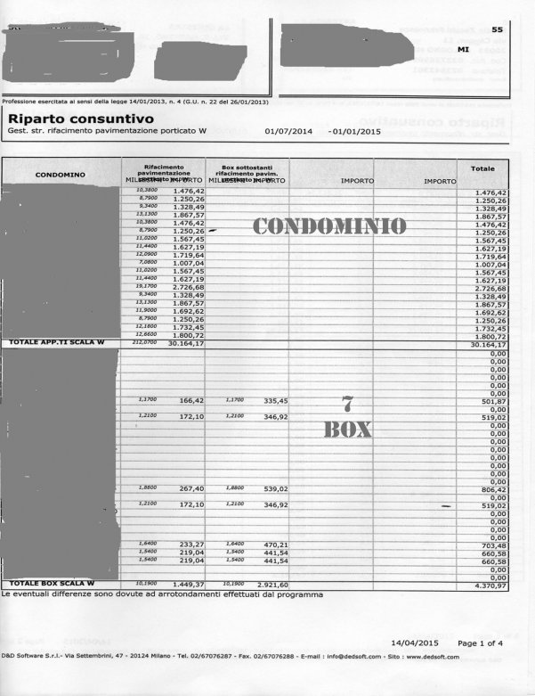

salve a tutti voi, l'amministratore mi ha risposto,premesso che i millesimi totali degli appartamenti e di
212,07ml il costo ripartito e di 30164€, i millesilmi tot. dei 7 box sono10,19ml il costo ripartito per i box
e di 1449,37€ come costo di piastrellatura piu 2921,60€ come costo di impermeabilizzazione il totale e di
4370,97€.
l'amministratore mi ha risposto cosi' ^ IL TOT. A CARICO DEI BOX INTERESSATI E DI 4370€ E LA SOMMA DELLE DUE COLONNE DI €1449,37 E DI 2921,60€.
LA PRIMA COLONNA (elenco degli inquilini) DELL'IMPORTO DI 1449,37€ E' STATA CALCOLATA SUDDIVIDENDO L'IMPORTO TOTALE DI 31.613,57€ PER I MILLESIMI TOTALI 222,26 (condominio+ 7 box) E POI IL RISULTATO MOLTIPLICATO PER I MILLESIMI A CARICO DEI BOX 10,19.L'IMPORTO DELLA SECONDA COLONNA DI 2921,60 E RELATIVO AL 50% DELLE OPERE DI IMPERMEABILIZZAZIONE A CARICO SOLAMENTE DEI BOX SOTTOSTANTI.^
secondo voi questa ripartizione e giusta? non sono state necessarie opere nei box,solo che adesso dopo quasi un anno dobbiamo fare il consuntivo della'anno precedente.
grazie ancora per le vostre risposte.
4370,97€.

Perfetto, tutto chiaro, se pur non indicati separatamente i costi.
I costi sono stati ripartiti esattamente secondo il disposto dell'art. 1125.
Nel dettaglio, per deduzione, i costi sono stati
€. 28.691,94 = Costo pavimentazione
€. 5.843,20 = Costo impermeabilizzazione
€. 34.535,14 = TOTALE COSTO LAVORI
€. 28.691,94 + (Costo pavimentazione)
€. 2.921,60 = (50% Costo impermeabilizzazione)
€. 31.613,54 Costo sostenuto da TUTTI (appartamenti + box, per millesimi di proprietà)
€. 2.921,60 = 50% del costo di impermeabilizzazione sostenuto ESCLUSIVAMENTE dai box
CONTROPROVA:
€. 31.613,54 + (Costo sostenuto da appartamenti + box)
€. 2.921,60 = (costo sostenuto esclusivamente dai box)
€. 34.535,14 TOTALE LAVORI
Se i singoli costi sono stati quelli da me evidenziati in grassetto, è tutto regolare ed il riparto è stato eseguito in conformità alla Norma (art. 1125 c.c.)
CONTROPROVA:

3. Per quanto riguarda le spese di intonaco e tinta, Laurienzo scrive:
"non sono state necessarie opere nei box"
infatti anche nel riparto mostrato non compare traccia di questa spesa.
