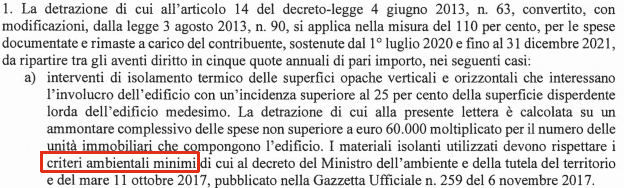

#13 Inviato 4 Luglio, 2020 sandro solfiti dice: Tra le modifiche importanti mi pare ci sia anche il riferimento ai prezziari regionali in attesa di un prezziario unico del MISE. Importante perchè da un lato pone un limite a eventuali speculazioni, dall'altro (se troppo basso) rischia di favorire interventi 'in economia' 👍 Qualcuno di voi ha visto invece qualche news in riferimento ai CAM (criteri ambientali minimi)? Tempo fa avevano detto che si sarebbe potuto derogare in un primo momento, visto che sono ancora in via di definizione...
#15 Inviato 4 Luglio, 2020 peppe64 dice: Non dire “gatto finché non c’è l’hai nel sacco “ Per metterlo nel sacco bisogna però attrezzarsi e studiare un minimo le abitudini di questo gatto, altrimenti lo metteranno nel sacco altri. 😼 Modificato 4 Luglio, 2020 da condo77
