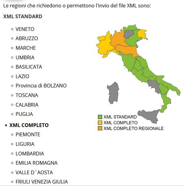

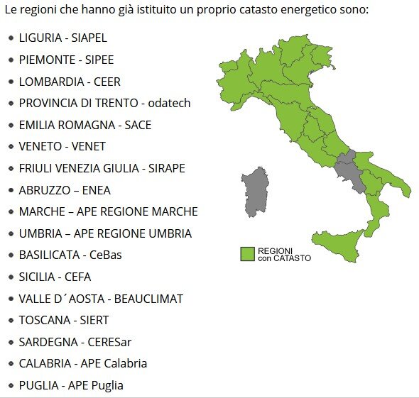

#12 Inviato 21 Gennaio, 2021 Il deposito dell'APE regione per regione L'obiettivo dei Decreti attuativi della Legge n. 90/2013 e delle Nuove Linee Guida D.M. 26/06/2015 è stato quello di unificare il sistema di classificazione degli edifici sulla base del concetto di edificio di riferimento. Tutte le regioni hanno accolto o stanno accogliendo il sistema di classificazione nazionale che prevede l'identificazione di dieci classi energetiche dalla A4, la più prestante, alla G, in funzione dell'edificio target e sulla base dell'indice di prestazione globale non rinnovabile dell'edificio reale. Ogni regione ha scelto le proprie modalità di deposito dell'APE: la Lombardia adotta un motore di calcolo proprietario, Lazio e Molise hanno di recente adottato nuove misure di trasmissione, mentre altre regioni non hanno ancora istituito un catasto energetico o un sistema informatizzato per raccogliere i dati principali della certificazione energetica. Vogliamo fare un viaggio attraverso le regioni d'Italia per fare chiarezza sulle modalità di deposito dell'APE e mettere in luce singolarità e differenze rispetto a quanto previsto dalla norma nazionale. Le nuove Linee Guida sul territorio nazionale Il metodo di calcolo dell'indice di prestazione dell'edificio reale oggetto di certificazione si basa sulle UNI TS 11300 e prevede sei servizi differenti: climatizzazione invernale (EPH,nren), climatizzazione estiva (EPC,nren), acqua calda sanitaria (EPW,nren), ventilazione (EPV,nren), illuminazione (EPL,nren) e trasporto (EPT,nren); Ciascun servizio sarà valutato solo se effettivamente presente, ad eccezione del riscaldamento sempre simulato anche nei fabbricati dove non esiste l'impianto di riscaldamento e del servizio di ACS, anche questo considerato sempre presente in edifici residenziali. Il valore utilizzato per determinare la classe energetica è l'indice di prestazione non rinnovabile (EPnren) come somma di tutti e sei i servizi che, paragonato allo stesso indice dell'edificio di riferimento, posiziona la classe energetica tra la A4 e la G. EPnren,gl = EPH,nren + EPW,nren + EPC,nren + EPV,nren + EPL,nren + EPT,nren APE e Catasto Energetico regione per regione Sul territorio nazionale rimangono unicamente due casi singolari: Regione Lombardia dove il sistema di classificazione è del tutto analogo a quanto previsto dall'attuativo della L. n. 90/2013 ma la regione richiede di adottare il proprio motore di calcolo per la certificazione energetica. Il Motore CENED +2 consente il calcolo e la classificazione energetica dell'edificio secondo la procedura contenuta nella D.G.R. n. 2456/2017. Provincia autonoma di Trento: in questa provincia le modalità di calcolo dell'APE sono del tutto analoghe al Decreto Linee Guida Nazionali, ma il sistema di determinazione della classe energetica dell'edificio, la targa e il formato dell'attestato sono totalmente diversi. La classe dell'immobile viene determinata in funzione di un ricalcolo della prestazione dell'edificio come se fosse ubicato a Trento e i modelli di APE, uno per gli edifici residenziali e uno per gli edifici non residenziali, sono quelli riportati nella DGP 163/2017. Perché un catasto energetico nazionale Alcune regioni virtuose avevano istituito il catasto energetico degli edifici ben prima dell'entrata in vigore dei decreti ministeriali che nel 2015 hanno modificato il sistema di classificazione. Se fino a quella data i catasti erano una realtà soltanto regionale, con la Legge n. 90/2013 scatta l'obbligo di istituire un catasto energetico nazionale. Art 12 comma d) 12. Con decreto del Ministro dello sviluppo economico, di concerto con i Ministri dell'ambiente e della tutela del territorio e del mare, delle infrastrutture e dei trasporti e per la pubblica amministrazione e la semplificazione, d'intesa con la Conferenza unificata, sentito il CNCU, avvalendosi delle metodologie di calcolo definite con i decreti di cui all' articolo 4, è predisposto l'adeguamento del decreto del Ministro dello sviluppo economico 26 giugno 2009, pubblicato nella Gazzetta Ufficiale n. 158 del 10 luglio 2009, nel rispetto dei seguenti criteri e contenuti: […] d) la definizione di un sistema informativo comune per tutto il territorio nazionale, di utilizzo obbligatorio per le regioni e le province autonome, che comprenda la gestione di un catasto degli edifici, degli attestati di prestazione energetica e dei relativi controlli pubblici.» Il catasto nazionale si chiama SIAPE ed è utilizzato direttamente dalle regioni e province autonome per comunicare annualmente i dati degli APE consegnati sul proprio territorio. L'introduzione del catasto SIAPE è sancita dal DM 26/06/2015 (Nuove Linee Guida). Art 5 comma 4 4. Le regioni e le province autonome alimentano per via telematica annualmente il SIAPE, di cui all'articolo 6, con i dati relativi ai controlli effettuati e il numero dei certificati invalidati. Tra questi, sono compresi il numero dei controlli effettuati per ognuna delle tipologie di cui all'articolo 5 del decreto del Presidente della Repubblica 16 aprile 2013, n. 75. Nel testo del decreto si stabilisce che il SIAPE debba essere sviluppato da ENEA e che i dati dei certificati dovranno essere comunicati da ogni ente regionale entro il 31 marzo di ogni anno. Ecco perché ogni regione è tenuta a istituire un catasto in grado di raccogliere l'elenco delle informazioni richieste da ENEA e trasmetterle esclusivamente per via telematica. I dati da fornire non sono altro che gli elementi contenuti nella stampa dell'APE e tracciati all'interno di un file di scambio dati nel formato XML; molti dei catasti regionali esistenti importano infatti direttamente il file XML che può essere richiesto secondo due livelli di dettaglio: XML APE 2015 STANDARD NAZIONALE: questo formato contiene i dati della stampa dell'APE e alcune informazioni aggiuntive come il software utilizzato o le caratteristiche degli impianti presenti. XML APE 2015 STANDARD NAZIONALE COMPLETO: aggiunge ai dati dell'APE tutte le informazioni su input e output necessarie per controllare i certificati, come stratigrafie utilizzate, ponti termici, dettagli di calcolo dei sottosistemi di emissione, regolazione, distribuzione o ancora caratteristiche dei materiali e dei servizi considerati.
