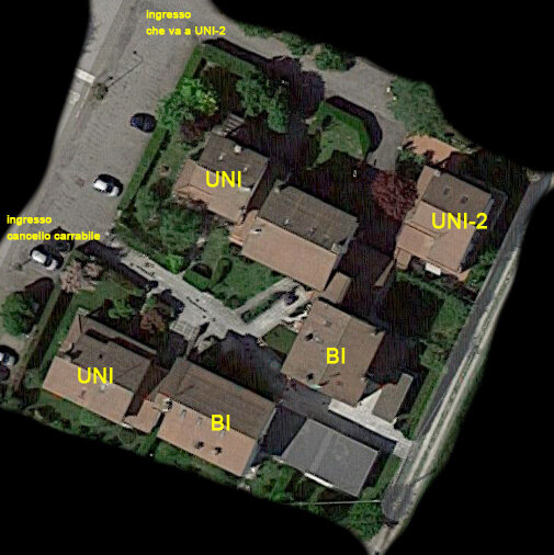

#13 Inviato 14 Luglio, 2020 io ho necessità di salire di classe (sono in F) e pago troppo. Questa è un'occasione per aggiornarsi. Ad ogni modo appunto ho bisogno di capire se posso usufruire del superbonus prima di fare APE e pagare analisi che magari devo buttare nel cestino. Io sono in supercondominio, viale condominiale che passa in mezzo. ad viale condominiale si biforcano i vialetti che portano alle singole abitazioni. nel supercondominio sono presenti anche 3 unifamigliari...quindi loro come sono classificate? unifamigliari ma senza ingresso indipendente? quindi paradossalmente escluse come me?!
#14 Inviato 14 Luglio, 2020 itajackass dice: quindi loro come sono classificate? No...le unifamigliari sono edifici indipendenti, presumo, senz'altro hanno un loro ingresso indipendente, quindi loro dovrebbero poter fruire del superbonus. Per ingresso presumo che si intenda "la porta" dalla quale entrare: in condomìnio c'è un unico ingresso, solitamente; gli edifici unifamigliari hanno l'ingresso "tutto loro".
#15 Inviato 14 Luglio, 2020 Danielabi dice: No...le unifamigliari sono edifici indipendenti, presumo, senz'altro hanno un loro ingresso indipendente, quindi loro dovrebbero poter fruire del superbonus. Per ingresso presumo che si intenda "la porta" dalla quale entrare: in condomìnio c'è un unico ingresso, solitamente; gli edifici unifamigliari hanno l'ingresso "tutto loro". ok. allora in questo complesso di case ognuno ha la sua porta. nel mio esempio di bifamigliare io ho piano interrato + piano rialzato e accedo nel mio vialetto...faccio 10 gradini ed ho il mio terrazzo con porta ingresso.....il mio vicino invece (primo piano+sottotetto) ha una scalinata a fianco dell'edificio per accedere al suo terrazzo con porta ingresso
#16 Inviato 14 Luglio, 2020 itajackass dice: ok. allora in questo complesso di case ognuno ha la sua porta. nel mio esempio di bifamigliare io ho piano interrato + piano rialzato e accedo nel mio vialetto...faccio 10 gradini ed ho il mio terrazzo con porta ingresso.....il mio vicino invece (primo piano+sottotetto) ha una scalinata a fianco dell'edificio per accedere al suo terrazzo con porta ingresso Bene, quindi disponete di ingresso autonomo, resta solo da stabilire se siete funzionalmente autonomi (come dovrebbe essere una unifamigliare), quando sarà possibile chiarire il dubbio.....potreste essere a cavallo, oppure no.
#17 Inviato 14 Luglio, 2020 Danielabi dice: Bene, quindi disponete di ingresso autonomo, resta solo da stabilire se siete funzionalmente autonomi (come dovrebbe essere una unifamigliare), quando sarà possibile chiarire il dubbio.....potreste essere a cavallo, oppure no. specifico: ognuno ha il suo ingresso...ma per entrare nel complesso in generale, bisogna pur percorrere il viale carrabile condominiale (da cui partono le varie entrate). Io credo di essere funzionalmente autonomo....non ho impianti in comune. se il vicino decide di staccare il contatore enel, di chiudere l'acqua...il gas..... io ho i miei! Spero esca alla svelta questa circolare... in caso estremo potrei chiedere al notaio che ha fatto il rogito che sicuro ne sa più di me!
#18 Inviato 14 Luglio, 2020 itajackass dice: Spero esca alla svelta questa circolare... in caso estremo potrei chiedere al notaio che ha fatto il rogito che sicuro ne sa più di me! be', che il notaio sia informato non c'è dubbio, ma non su qualcosa che non è ancora chiaro a nessuno. Siamo un esercito in attesa di una definizione che sia quantomeno ufficiale, ora facciamo solo molte chiacchiere e supposizioni. Anche il notaio appartiene all'esercito di chi attende: potrà darti la sua versione che probabilmente sarà molto attendibile, ma sarà pur sempre una sua versione (come la nostra o la tua). Nel testo licenziato dalla Camera è previsto che AdE pubblichi la circolare entro 30 giorni dalla pubblicazione della Legge; il Decreto Rilancio deve essere convertito in legge entro il 18 luglio, poi verrà pubblicato, quindi, nella speranza che AdE rispetti il termine (non sempre è accaduto) entro la fine di agosto dovremmo avere le idee piu' chiare. 1
#19 Inviato 14 Luglio, 2020 Facciamo più semplice. posto il maps ho dimenticato una etichetta BI della bifamigliare in mezzo Modificato 14 Luglio, 2020 da itajackass
#21 Inviato 14 Luglio, 2020 il tetto di copertura degli edifici bifamiliari parrebbe essere comune e privo di soluzione di continuità. Dopodiché non sono il legislatore. C'è un 50% di possibilità che non si tratti di edificio funzionalmente indipendente. Ma la mia è solo un'impressione. personale. Buona serata.
