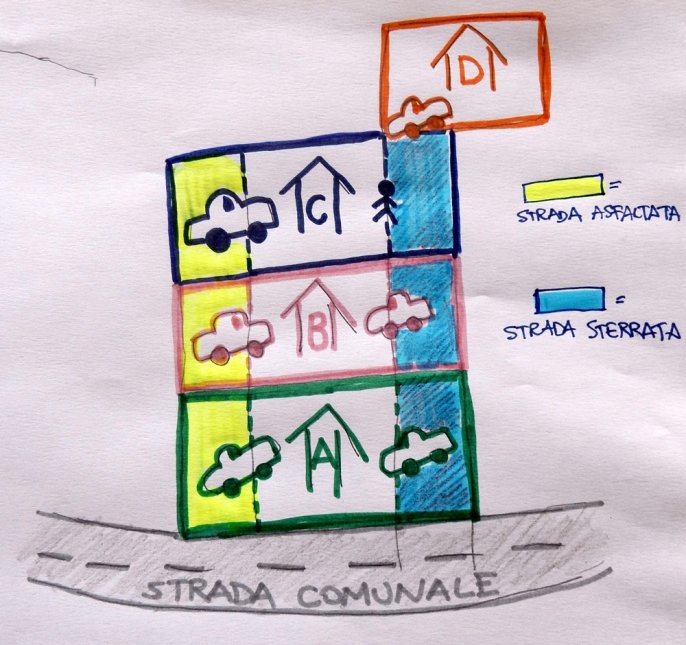

Scenario:
• Dalla strada comunale partono due strade che attraversano le proprietà A, B e C (vedi foto)
• La strada gialla è asfaltata.
E’ quella dove A, B e C hanno ingresso principale carrabile (numero civico su questa strada).
B e C hanno diritto di passaggio sulla strada della proprietà di A.
C ha diritto di passaggio sulla strada della proprietà di B.
• La strada azzurra è sterrata.
B, C e D hanno diritto di passaggio sulla strada della proprietà di A.
C e D ha diritto di passaggio sulla strada della proprietà di B.
D ha diritto di passaggio sulla strada della proprietà di C.
Questa strada è l’unico accesso carrabile per D (numero civico civico su questa strada).
Questa strada ha accesso carrabile secondario per A e B.
Questa strada ha accesso solo pedonale per C.
Domande:
1. B procede ad asfaltare il suo pezzo di strada azzurra senza consultare preventivamente gli altri. Come vanno suddivise le spese?
2. D ha solo la strada azzurra per accedere alla propria abitazione.
Nel caso D richieda asfaltatura anche del tratto di strada azzurra delle proprietà di A (ingresso carrabile secondario) e di C (nessuno ingresso carrabile), è obbligatorio procedere? Chi è obbligato a partecipare alle spese ed in quale misura?

I diritti di servitù, in questo caso tutti di passaggio, non obbligano il fondo dominante a fare lavori di manutenzione purchè venga garantito al fondo servente il diritto per cui è stata costituita la servitù.
Nel caso di specie:
1) B potrà procedere ad asfaltare il suo tratto di strada azzurra (di proprietà) senza chiedere alcun permesso nè a C nè a D. Ma D dovrà partecipare alle spese, poichè utilizza quel tratto di strada per accedere alla sua proprietà con l'auto, mentre C non dovrà parteciparvi, dal momento che ha una sola servitù di passaggio pedonale e non carraio, e quindi, oltre a non "logorare" la strada non beneficierebbe neanche del miglioramento.
2) Per lo stesso principio indicato all'inizio, D non potrà chiedere di asfaltare il pezzo di strada di proprietà di A e C a patto che gli venga comunque consentito un comodo utilizzo della strada su cui ha una servitù.
