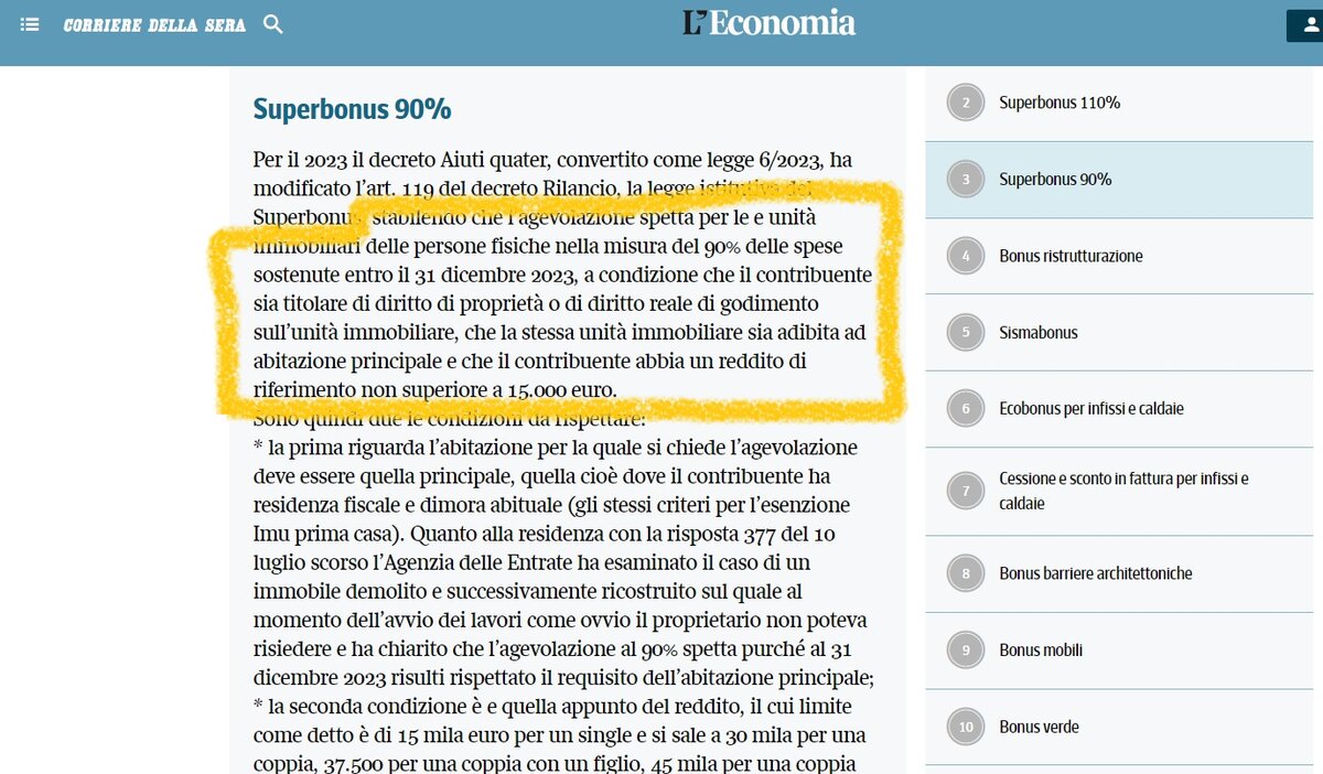

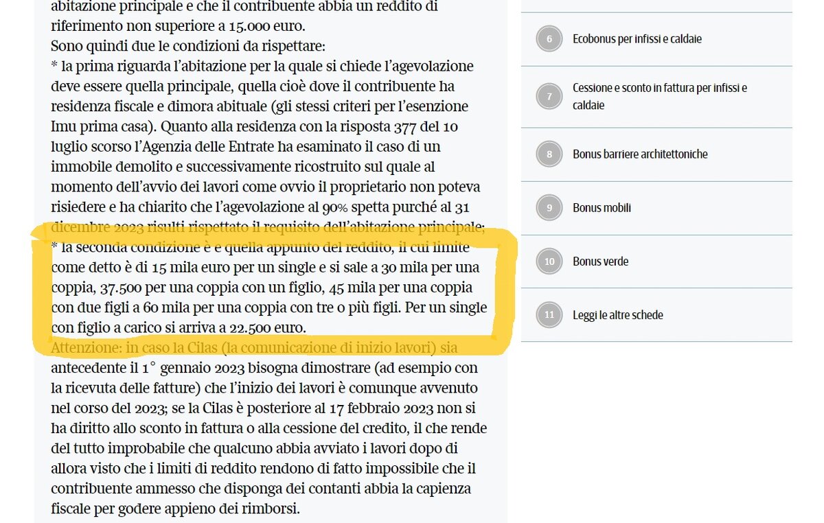

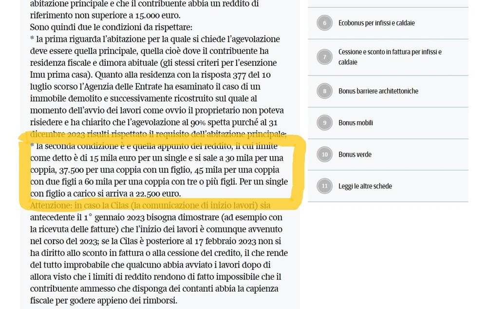

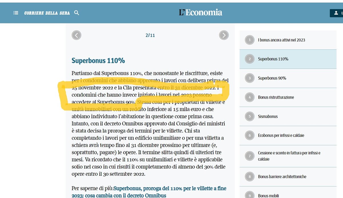

#16 Inviato 25 Agosto Scusate se ritorno sull'argomento ma sul Corriere di ieri c'erano degli articoli che ho salvato e che posto qui. Parlano della agevolazione del 90% nel 2023, ma solo entro certi limiti di reddito: 15.000 euro per i singoli, 30.000 euro per una coppia e via salendo. Da nessuna parte si parla del 70%, come si vede dalla colonna a destra degli articoli. Mi sembra che la confusione sia grande.
#17 Inviato 25 Agosto Biscotto dice: Scusate se ritorno sull'argomento ma sul Corriere di ieri c'erano degli articoli che ho salvato e che posto qui. Parlano della agevolazione del 90% nel 2023, ma solo entro certi limiti di reddito: 15.000 euro per i singoli, 30.000 euro per una coppia e via salendo. Da nessuna parte si parla del 70%, come si vede dalla colonna a destra degli articoli. Mi sembra che la confusione sia grande. Parlano delle villette singole. Tu chiedesti dei condominii.
#18 Inviato 25 Agosto Biscotto dice: Mi sembra che la confusione sia grande. La confusione è stata grande dal momento in cui il governo ha iniziato a massacrare il provvedimento. Purtroppo se non si è seguito passo passo, ora è quasi impossibile orientarsi. Sono d'accordo con Condo: l'articolo tratta delle condizioni per le unifamigliari.

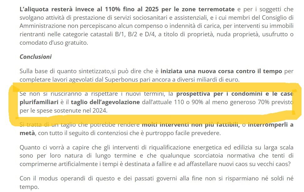

#19 Inviato 25 Agosto condo77 dice: Parlano delle villette singole. Tu chiedesti dei condominii. Nel punto uno della pagina del Corriere, che posto qui, parla di condomìni che hanno iniziato i lavori nel 2023 e che hanno la agevolazione del 90%. Invece il sito: https://www.qualenergia.it/articoli/superbonus-norme-estive-caos-corsa-contro-tempo/ parla di 90% e 70% (vedi allegato).
#20 Inviato 25 Agosto Biscotto dice: Nel punto uno della pagina del Corriere, che posto qui, parla di condomìni che hanno iniziato i lavori nel 2023 e che hanno la agevolazione del 90%. Invece il sito: https://www.qualenergia.it/articoli/superbonus-norme-estive-caos-corsa-contro-tempo/ parla di 90% e 70% (vedi allegato). condominii e case plurifamiliari: 2023: 110% o 90% a seconda di quando è stata presa la delibera / presentata la CILAS 2024: 70% 2025: 65% case unifamilari: 2023: 110% a patto di aver fatto almeno il 30% dei lavori entro il 30/09/2022 90% a condizione che sia abitazione principale e con limite di reddito 2024: no superbonus
