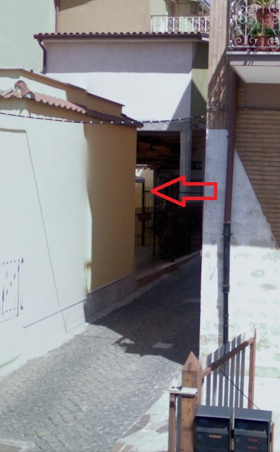

#3 Inviato 22 Settembre, 2015 Il piovente c'è e da verso il giardinetto di mia madre, però c'è anche la grondaia che scola all'interno della loro proprietà. Vi allego una immagine presa da Google Maps, vecchia ma per il muro in questione, niente è cambiato. La freccia rossa indica dove è attaccata la tenda.
#4 Inviato 22 Settembre, 2015 Ora ho letto meglio e con la foto tutto è più chiaro, non è un muro di confine è un muro di un fabbricato, perchè in origine era un muro e poi hanno costruito la stanza condonandola, per cui anche i pioventi convergono all'esterno, spero con grondaia. Per cui potrebbe trattarsi di muro di proprietà, e la tenda, purtroppo per te, senza il permesso del proprietario del muro non ci può stare, fatto salvo che in origine questo muro non sia stato costruito esattamente sul confine, metà dalla parte del vicino e l'altra metà dalla vostra parte, in questo caso la tenda potrebbe starci. Bisogna controllare le planimetrie.
#5 Inviato 22 Settembre, 2015 Verificherò attentamente le planimetrie, però ad occhio sembra ricada metà su un piccolo muretto che è di proprietà di mia madre, ma trattasi di un muretto altro 30/40cm con sopra delle lastre di marmo e questo muro ricade metà sulle lastre e metà sul terreno degli altri. A memoria ricordo che quel muretto di 30/40cm era sulle planimetrie catastali, quando andrò da mia madre vedrò meglio. PS: La stanza abusiva si poggia su due colonne, una la vedi anche sotto la freccia, è di cemento. Il muro dove poggia la tenda è solo di chiusura parziale di quella legnaia (difatti puoi vedere che non la chiude interamente, sia in alto, sia a dx verso la colonna.
