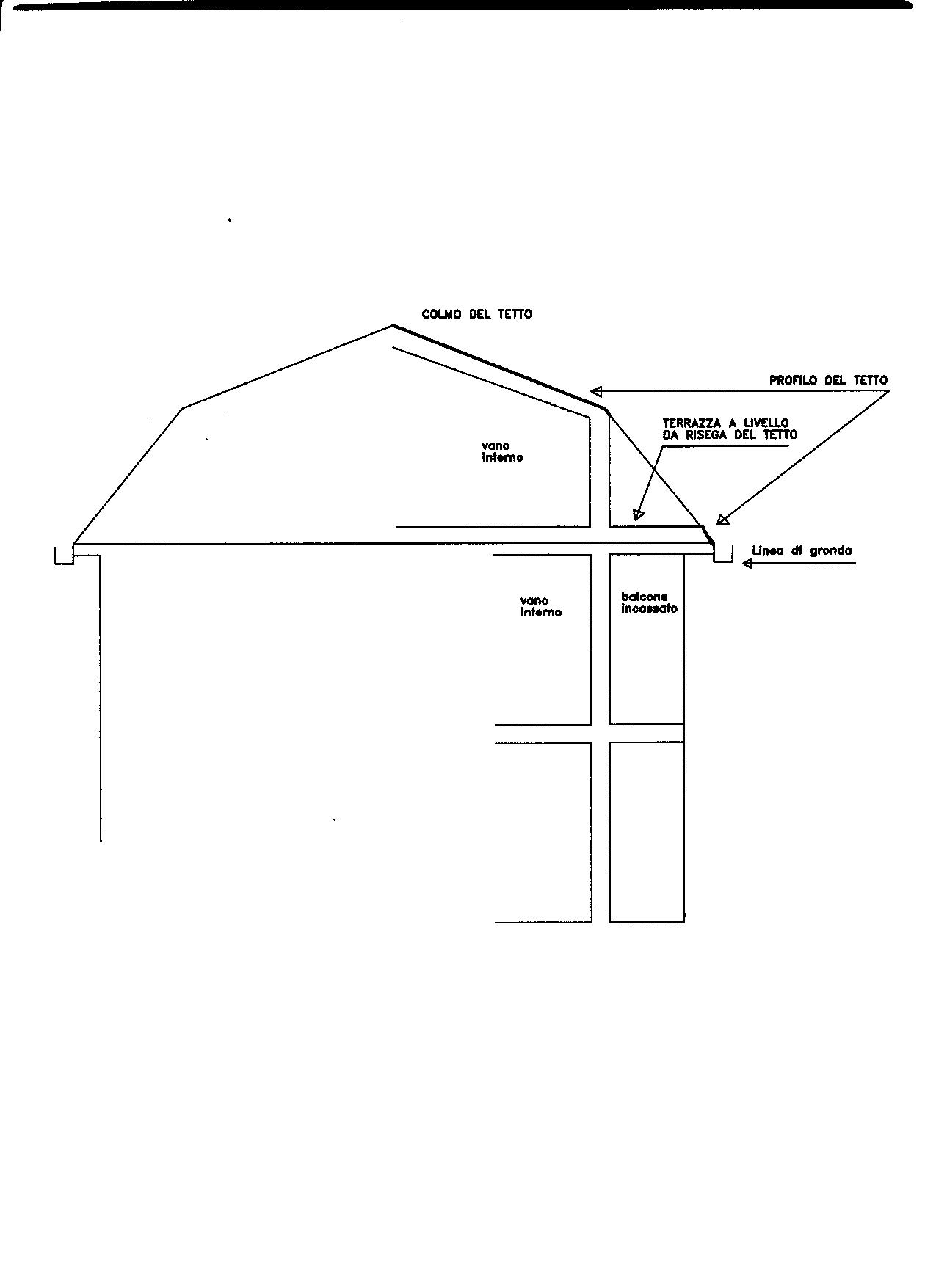

profilo fabbricato cdg.jpg Mi scuso per la mancanza della foto che non ho sottomano, ma Vi allego un disegno del profilo del fabbricato che comprende la terrazza de quo. Grazie.
Quindi il profilo dovrebbe essere come quello qui di seguito, con terrazza scoperta che copre i balconi incassati.
Se è così, confermo il mio ultimo parere. Riparto secondo art. 1126
