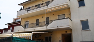

Buonasera, scusate il disturbo e la mia ignoranza, vivo in condominio, appartamento al piano terra con veranda di mia proprietà. Ho montato una pergotenda che vi allego in foto. Potreste cortesemente farmi sapere se ho violato qualche legge?? Il personaggio che mi abita sopra si è lamentato poichè gli viene negata la visuale appiombo. Preciso che la tenda è retrattile. Grazie e scusatemi di nuovo.

Grazie per la risposta precisa e completa, volevo solo chiedere visto che la copertura è una tenda retrattile vado ad inficiare il dirito di visione appiombo del signore che mi abita sopra? Grazie ancora
visto che la tenda è retraibile non rientra nel diritto della visione a piombo per l'appartamento sovrastante
Ciao, in questo caso no.
Salve, mi sono recato presso il mio Comune all 'ufficio tecnico e mi hanno detto che dovrei presentare a loro una CILA. Una volta presentata starei apposto. E inoltre mi hanno confermato quello che Voi mi avevate detto e che in caso di tenda retrattile non si inficia la visione appiombo dell'inquilino che mi sta sopra, anche se quest'ultimo ha dichiarato di denunciarmi. Mah, comunque grazie per i vostri consigli. Buona serata.
Tenda retrattile ok ma se ha degli appoggi per terra inficia la vista in appiombo e deve stare a minimo tre metri dallo sporto maggiore del condondominio sopvrastante.
Certo che il comune ti può dare il permesso ma ricorda che sono sempre permessi 'salvo diritti di terzi' che nel tuo caso sono palesemente violati.
