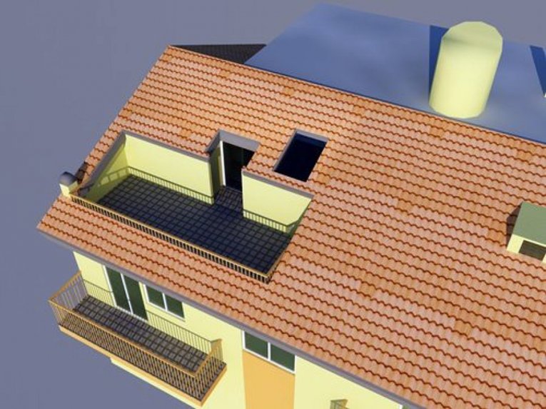

#3 Inviato 7 Luglio, 2017 Ciao se la tubazione di scarico è solo del terrazzo di proprietà esclusiva, provvederà il privato, a meno che non ti dia l'incarico di provvedere tu a sue spese. Il condomino, che fa l'avvocato, mi ha riferito che precedentemente si era verificata la stessa problematica e l'amministratore precedente aveva gestito l'intervento considerandolo condominiale..mi ha dato un riferimento di sentenza che a detta sua avvalora la sua tesi: sentenza del Trib Milano sez X n.487/2016. Il mio dubbio è anche dettato dalla valutazione se la terrazza a tasca può essere considerata tipo lastrico solare....cosa ne pensate?..la terrazza a tasca è come nella foto che allego.
#4 Inviato 7 Luglio, 2017 Il mio dubbio è anche dettato dalla valutazione se la terrazza a tasca può essere considerata tipo lastrico solare....cosa ne pensate?..la terrazza a tasca è come nella foto che allego. No, è e resta una terrazza a tasca. Il lastrico solare in quanto tale funge solo da copertura. Il terrazzo a livello prevede la presenza anche di una u.i. E siccome dubito che le grondaie del tetto ed i relativi collegamenti ai pluviali ( parti cioè da ritenersi condominiali) siano la causa dello sfogliamento del soffitto di una delle stanze , ritengo di poterti consigliare che il problema sia da individuare in un scarsa/insufficiente impermeabilizzazione del pavimento di tale terrazza privata.n.b. La sentenza che cita parla di un pozzetto esistente dove convogliano le acque piovane...in tale terrazza che tipo di smaltimento acque esiste?

#6 Inviato 7 Luglio, 2017 No, è e resta una terrazza a tasca.Il lastrico solare in quanto tale funge solo da copertura. Il terrazzo a livello prevede la presenza anche di una u.i. E siccome dubito che le grondaie del tetto ed i relativi collegamenti ai pluviali ( parti cioè da ritenersi condominiali) siano la causa dello , ritengo di poterti consigliare che il problema sia da individuare in un scarsa/insufficiente impermeabilizzazione del pavimento di tale terrazza privata. n.b. La sentenza che cita parla di un pozzetto esistente dove convogliano le acque piovane...in tale terrazza che tipo di smaltimento acque esiste? Il muratore che ha effettuato il sopralluogo ha constatato che è la piletta di scarico dell'acqua per non si sa bene dove perde. La stessa si ricongiunge alla gronda condominiale...ma serve per far defluire l'acqua della terrazza a tasca privata... - - - Aggiornato - - - a mio avviso, anche se si tratta di terrazza a tasca fa comunque da tetto agli appartamenti sottostanti e pertanto dovrebbe seguire il disposto dell'art. 1126 Quindi Josefat devo considerare l'intervento come condominiale?
