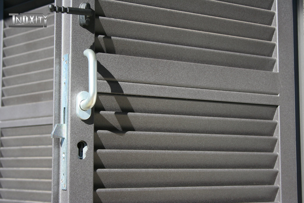

  Le persiane sono   sono in ferro... quelle che normalmente  sono in alluminio..
colomba77 dice:
Non sono escluse, contribuiscono al decoro della facciata... io voto sì ma per avere maggiori certezze servirebbe un interpello all'AdE (o magari qlc altro utente del forum che ci illumini!)

Se l'intento è quello di recuperare solo "l'opaco" tutto quanto è riconducibile a serramenti ed infissi è da escludere, quindi anche la tinteggiatura degli infissi.
Ma.......sul concetto di facciata è da anni che si "lotta", quindi, dovrai rivolgerti ad AdE (che a volte è fantastica nel "giravoltare" termini e concetti, quindi, non si sa mai 😉)
