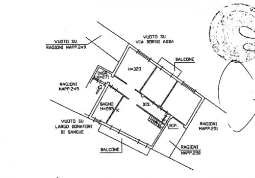

sì abbiamo controllato il nostro e quelli precedenti al nostro. Non siamo sotto lo stesso tetto ma siamo il palazzo a fianco. sono vecchie case e il vecchio proprietario possedeva tutto. Ha poi diviso le parti ai figli che hanno venduto separatamente. Se riesco carico la piantina
Controlla il tuo atto di acquisto:
nel tuo atto è specificato che le scale sono dell'altro proprietario e che tu hai solo diritto di passaggio ma non sei proprietario di nessuna parte comune?
Più che la piantina sarebbe interessante cosa è scritto testualmente nell'atto, riguardo alle servitù ed alle parti comuni.
si vede nulla?
- - - Aggiornato - - -
ecco gli studi medici sono al mappale 249. Noi al catasto siamo registrati come particella 249, 250
