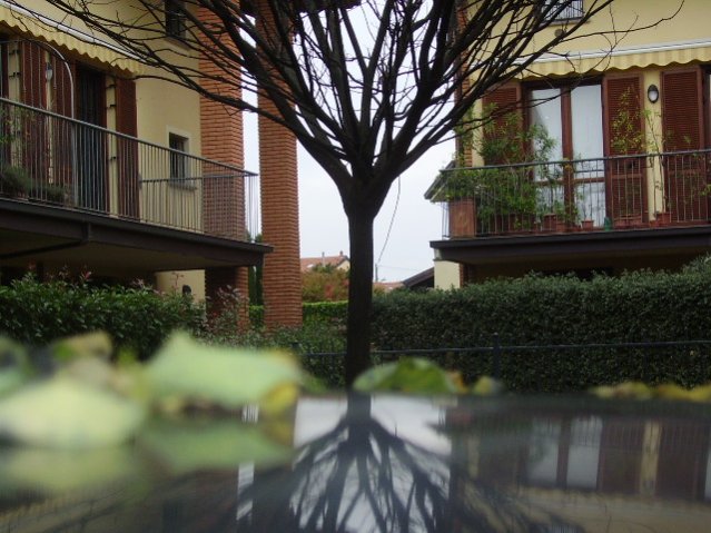

#1 Inviato 1 Novembre, 2013 So che il balcone aggettante è di mia proprietà e perciò le spese sono a mio carico ma non mi è chiara la gestione della parte frontale. E' rivestita in rame, come tutti gli altri balconi del condominio, e su tutto il perimetro c'è il canale di raccolta e scolo dell'acqua piovana. Essendo rivestita in rame, come tutti i balconi del condominio, vi si può ravvisare una funzione di decoro? I lavori su un frontalino così strutturato potrebbero essere a carico non solo mio? Grazie 1K
#2 Inviato 1 Novembre, 2013 Secondo il mio parere non è decoro, ma sappi che è difficile stabilire questo, quello che per te è decoro, per me può non esserlo e solo un giudice può stabilirlo, a meno che non sia palesemente decoro (marmi, colonne, mosaico o altro). Puoi postare una foto?
#4 Inviato 1 Novembre, 2013 Nel pomeriggio potrò postarla. Ecco una foto, sto vedendo come allegare un link ad una pagina del mio sito altervista con altre foto, se necessario. Ditemi se è contrario alla policy di condominioweb, per piacere.
#6 Inviato 1 Novembre, 2013 Non è decoro architettonico. Grazie. Senza ombra di dubbio? P.S. C'è una procedura per correggere il titolo?
