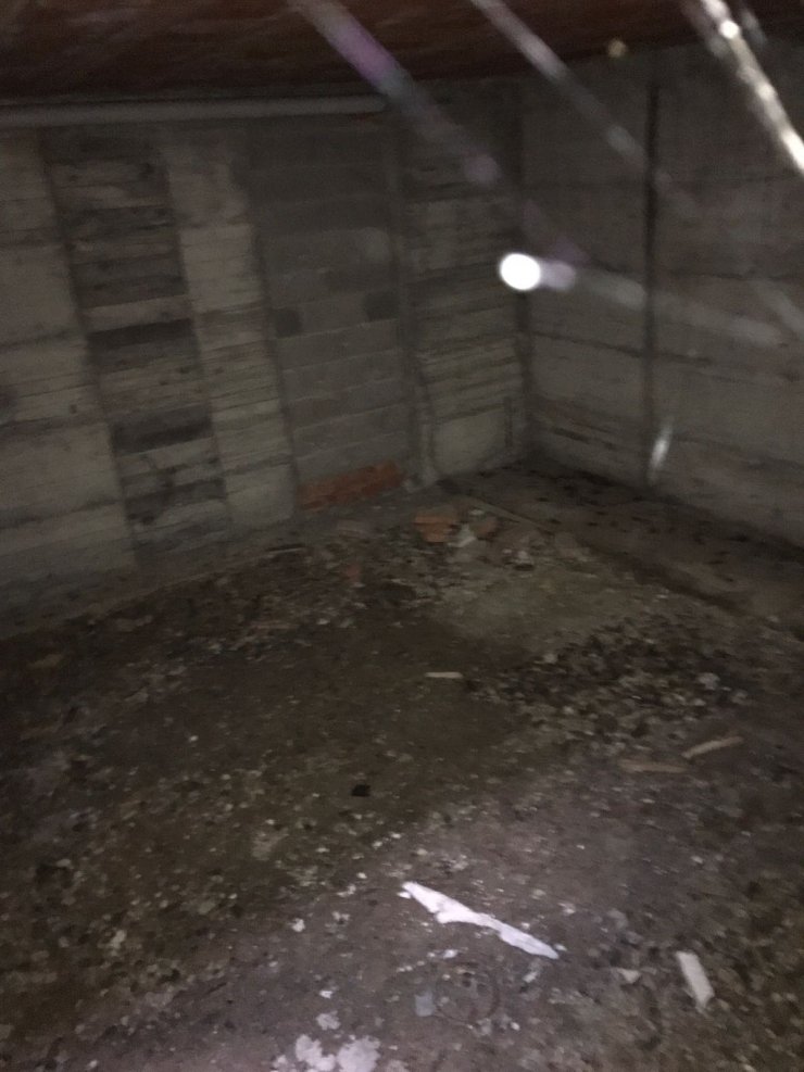

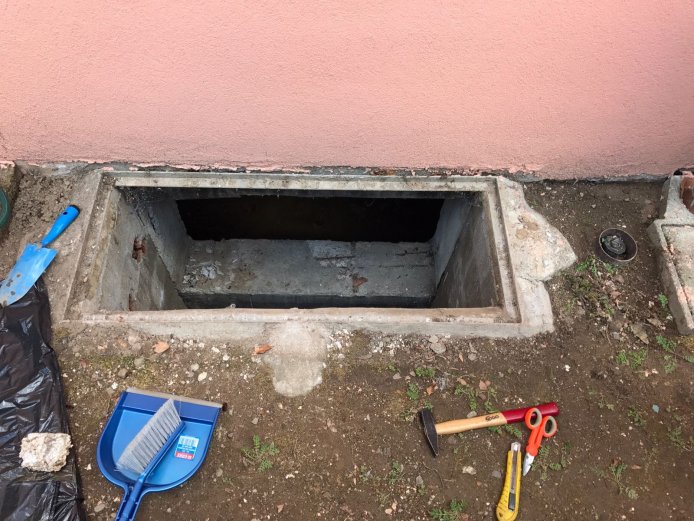

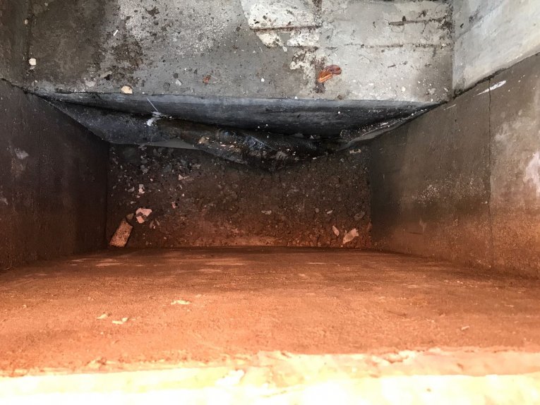

#27 Inviato 11 Luglio, 2017 Spero che riusciate a vedere le foto!!! La bocca di lupo, il fondo cieco di cui vi parlavo ed il locale "vespaio".
#28 Inviato 11 Luglio, 2017 Quindi sembra che non esiste un vespaio vero e poroprio ...... come tecnicamente e funzionalmente lo intendiamo. Vi siete beccati per nulla ........ "un locale (come fosse una taverna grezza), tale locale viene definito dal mio amministratore "vespaio"." Il locale è interrato e sottostante all'unità abitativa. E' in parole povere una sorta di cantinato, illuminato dalla detta bocca di lupo. Dalla quale prende aria e luce. L'espressione o la definizione più appropriata per tale locale, credo, che sia appunto cantinato. Ripeto: non vespaio ma CANTINATO per mera valutazione dello spazio del locale: quanto misura l'altezza interna di tale locale ? Le pareti che perimetrano il cantinato, in cemento armato, sono anche strutturali......ossia su di esse poggia l'intero edificio ???

#32 Inviato 12 Luglio, 2017 - al #27 "chiarivi" .....ma considerato il cantinato a te sottostante NON poteva essere un piano 1° !!!!! - al #32 scrivi evidentemente il condòmino in questione è quello che si trova nella tua stessa situazione .....ergo il tuo è un piano terra o a limite un piano rialzato......MA NON un piano 1°. e non potrebbe essere altrimenti. alla faccia delle precisazioni! avevo già capito dal primo post "l'andazzo" della discussione ragion per cui non mi sono per nulla svenato a capirci più di tanto. per rispondere ai tuoi dubbi .....ma per la premessa fatta sopra non ho letto appropriatamente le sentenze postate sopra ....per i motivi che indicato. quindi dico la mia > 1- il cantinato presumibilmente non è riportato sul progetto architettonico del titolo edilizio > quindi sarebbe abusivo !!!!!! 2- la murature in calcestruzzo armato che si vedono nella foto, sono presumibilmente portanti strutturali, ossia su di loro poggia l'edificio. 3- se è vero il punto 2- allora è interesse del condominio preservare salubri quel cantinato e le stesse murature che gli fanno da perimetro. conclusione le murature, il cantinato, la bocca li lupo sono una parte condominiale. la bocca di lupo nel tuo giardino è una servitù che subisci. oggettivamente il tuo appartamento da quello spazio umido e al grezzo non ne trae nessuna pratica utilità .....lo stesso è stato creato per essere ceduto agli stessi proprietari del piano di sopra ....ma l'operazione chi sa perché NON è andata POI a buon fine ..... Consiglio affidati ad un buon tecnico di tua fiducia e fai verificare il tutto !!!!!!
#33 Inviato 12 Luglio, 2017 ciao L'amministratore ha dato una risposta assurda e allo stesso tempo non accettabile. Infatti lui è tenuto alla custodia del bene comune, tra cui rientrano anche i muri portanti, quindi se quel vano è inaccessibile e non è di proprietà di nessun altro condomino. Avrebbe avuto, di sua iniziativa accertare se quel locale, che concordo non è un vespaio, risulta in qualche documento ( progetto, elaborato planimetrico) o se è effettivamente abusivo. è ancor più grave che uno dei condomini, con la realtà simile a Giada abbia occupato lo spazio sottostante il suo trasformandolo in taverna, nel completo silenzio dell'amministratore. Infatti, anche nella più improbabile ipotesi che tali spazi siano del condomino soprastante, questi doveva essere autorizzato dal condominio, visto che si trattava di un aumento di volume che comportava comunque una variazione nella tabella millesimale, oltre alle motivazioni che ho già espresse nei post precedenti. Quindi giusto il consiglio di Marcanto di rivolgersi ad un professionista per accertare la situazione e risolvere il tutto. Comunque nel frattempo, chiederei all'amministratore di provvedere alla manutenzione della griglia della bocca da lupo a servizio del locale, portando poi l'argomento alla prossima assemblea sia in merito alla zona di Giada che di chi ha già occupato il suo spazio sottostante per ottenere una delibera in merito dall'assemblea.
