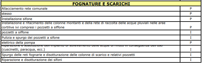

_GC_ dice:
1. il locatore paga (e ha pagato), perché deve mantnere la cosa locata in stato adeguato al suo uso
Secondo la tabella Confindustria, tocca all'inquilino pagare per le disotturazioni (v. ultime due voci):
https://www.homemanagement.it/wp-content/uploads/2022/01/tabella_ripartizione_spese_inquilino_proprietario.pdf

condo77 dice:
Similmente:
  • Passiamo ora allo smaltimento dei reflui. All'inquilino spetta la pulizia e spurgo dei pozzetti a sifone, delle fosse biologiche o pozzi neri. La disotturazione delle colonne di scarico, dei pozzetti e dei sifoni.
https://studiomadera.it/news/162-ripartizione-spese
