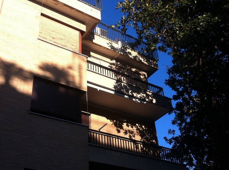

Questa è una foto del balcone A. A sx (guardando la foto) è addossato al muro portante, a dx è a filo con la facciata. Poichè chiuso su due lati direi che si tratta di un balcone INCASSATO.

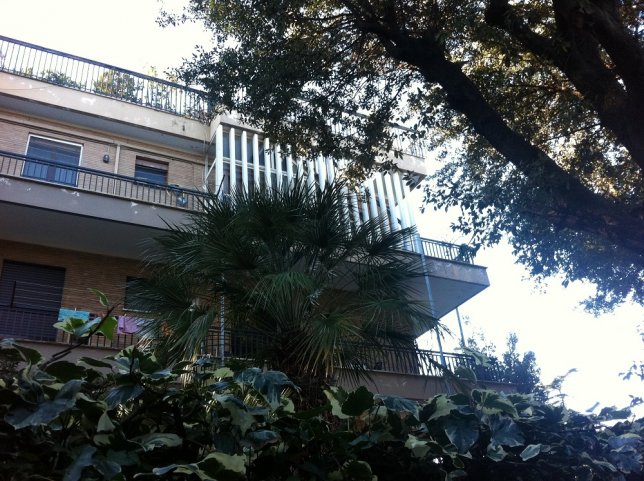

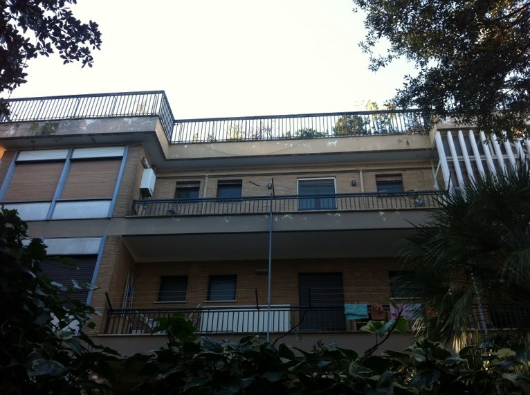

Questa è una foto del balcone a forma di L che nel disegno corrisponde a B. La foto si riferisce al lato di sinistra del disegno. Anche in questo caso a sx (guardando la foto) il balcone è addossato al muro portante dell'edificio.
stesso lato che continua fino all'angolo:
Il balcone poi continua a contornare la facciata di sx e gira sull'altra facciata (quella di sotto nel disegno) che ricopre completamente arrivando fino a filo del muro (dove è aperto, come all'estremo dx del balcone A) (non sono riuscito a fare una foto perchè è difficile posizionarsi con la macchina fotografica, dovrei andare nel parco affianco!)
A mio parere sicuramente i balconi non sono aggettanti.
Nella foto A i balconi sono a loggia mentre nella foto B sono a castello quindi si parla di condominio con balconi non aggettanti di tipologia mista.
Non sono un costruttore ma spero di averti aiutato.
