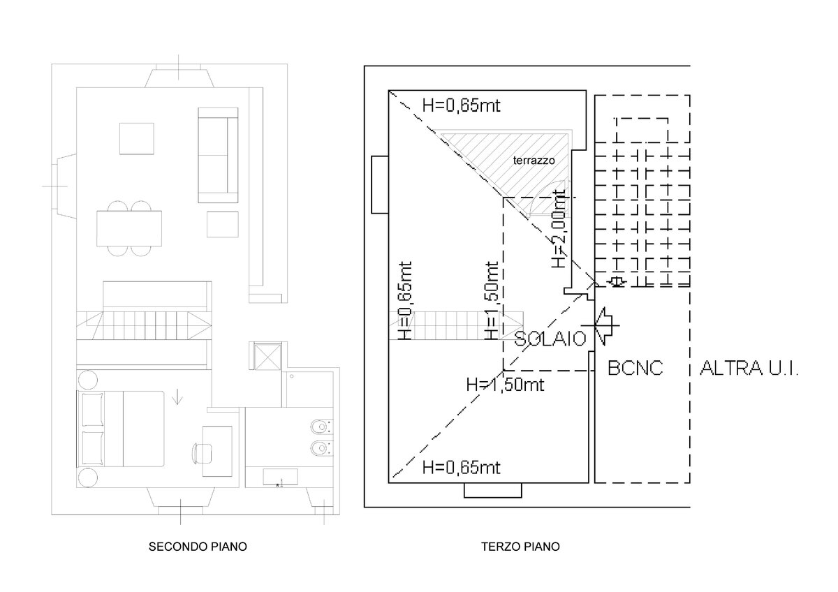

#1 Inviato 17 Maggio Buongiorno ho da poco acquistato un piccolo appartamento in un condominio di 6 unita' abitative. L'appartamento e' situato al secondo piano e al terzo piano c'e' un sottotetto sempre di mia proprietà esclusiva accessibile al momento dalle scale condominiali. Il sottotetto non e' abitabile e ha un'altezza da 0.65m a 2m (altezza massima). Vorrei sondare la possibilita' di aprire un terrazzo a tasca di circa 5 metri quadri e aggiungere una scala di collegamento tra il secondo piano e il sottotetto per poi accedere al terrazzo. Mi chiedo se sia possibile questo tipo d'intervento senza recuperare l'abitabilita' del sottotetto. In caso negativo cambierebbe qualcosa avere la scala d'accesso direttamente al terrazzo (all'aperto per intenderci senza passare attraverso il sottotetto) ? Allego piante con prima ipotesi scala di passaggio interna attraverso il sottotetto
#2 Inviato 17 Maggio ... questione controversa ... https://studioamministrativomonti.it/.../ FAQ risposte alle domande frequenti Abbaini e lucernari Uso lecito e illecito del tetto: il problema delle terrazze a tasca https://biblus.acca.it/la-creazione-di-un-terrazzo-a-tasca .../ La creazione di un terrazzo a tasca sul tetto a falda condominiale costituisce abuso? Giuseppe De Luca - 19/01/2022
#3 Inviato 17 Maggio Ciao Se il sottotetto è tuo, è strano che abbiano fatto la scala sino al sottotetto. Quindi se è tuo, a tue spese puoi realizzare quel terrazzo a tasca ma credo si debba rivedere il riparto delle spese per il vano scala.
