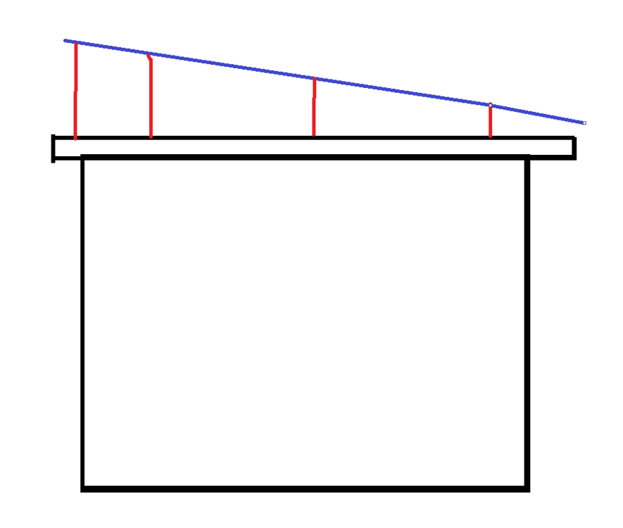

#9 Inviato sabato alle 12:56 In nero la sagoma del fabbricato, in rosso la struttura tubolare ed in blu il soprattetto di lamiera Modificato sabato alle 13:00 da Shuzen
#10 Inviato sabato alle 15:21 Shuzen dice: In nero la sagoma del fabbricato, in rosso la struttura tubolare ed in blu il soprattetto di lamiera Ah, allora non si tratta di sopraelevazione come inteso dall'art. 1127 del codice civile, nel senso che non hai costruito un'altra unità immobiliare ricostruendo anche il lastrico solare sulla sopraelevazione. Quella da te disegnata è una struttura aperta che non fa cubatura, tanto che non credo che ne tuo padre ne tu abbiate mai pagato la cubatura agli altri condòmini l'indennità di sopraelevazione in vigore dal 1942. In pratica è una tettoia simile ad un grande gazebo. In tal caso, quella struttura in lamiera con tubolari in ferro non è una sopraelevazione ma è una miglioria che serve solo a te e che se non la vuoi riparare puoi anche eliminarla senza che nessuno possa reclamare. Vediamo se @camillo50 concorda con me. Art. 1127 c.c. ... Chi fa la sopraelevazione deve corrispondere agli altri condomini un’indennità pari al valore attuale dell’area da occuparsi con la nuova fabbrica, diviso per il numero dei piani, ivi compreso quello da edificare, e detratto l’importo della quota a lui spettante. Egli è inoltre tenuto a ricostruire il lastrico solare di cui tutti o parte dei condomini avevano il diritto di usare.
#11 Inviato sabato alle 18:11 Leonardo53 dice: Ah, allora non si tratta di sopraelevazione come inteso dall'art. 1127 del codice civile, nel senso che non hai costruito un'altra unità immobiliare ricostruendo anche il lastrico solare sulla sopraelevazione. Quella da te disegnata è una struttura aperta che non fa cubatura, tanto che non credo che ne tuo padre ne tu abbiate mai pagato la cubatura agli altri condòmini l'indennità di sopraelevazione in vigore dal 1942. In pratica è una tettoia simile ad un grande gazebo. In tal caso, quella struttura in lamiera con tubolari in ferro non è una sopraelevazione ma è una miglioria che serve solo a te e che se non la vuoi riparare puoi anche eliminarla senza che nessuno possa reclamare. Vediamo se @camillo50 concorda con me. Art. 1127 c.c. ... Chi fa la sopraelevazione deve corrispondere agli altri condomini un’indennità pari al valore attuale dell’area da occuparsi con la nuova fabbrica, diviso per il numero dei piani, ivi compreso quello da edificare, e detratto l’importo della quota a lui spettante. Egli è inoltre tenuto a ricostruire il lastrico solare di cui tutti o parte dei condomini avevano il diritto di usare. Mio padre ha costruito una nuova unità immobiliare sul lastrico solare privato di sua proprietà, si compone della sagoma nera, della struttura tubolare rossa e del soprattetto blu. In verde ho riportato il lastrico solare privato ed in giallo la zona che ha bisogno di intervento poiché vecchia di 30 anni e non tiene più l' acqua. E' una casa totalmente chiusa, dove ci abito, solo quel sovvrattetto è aperto ai lati (tubi rossi e e lamiere blu) Modificato sabato alle 18:19 da Shuzen

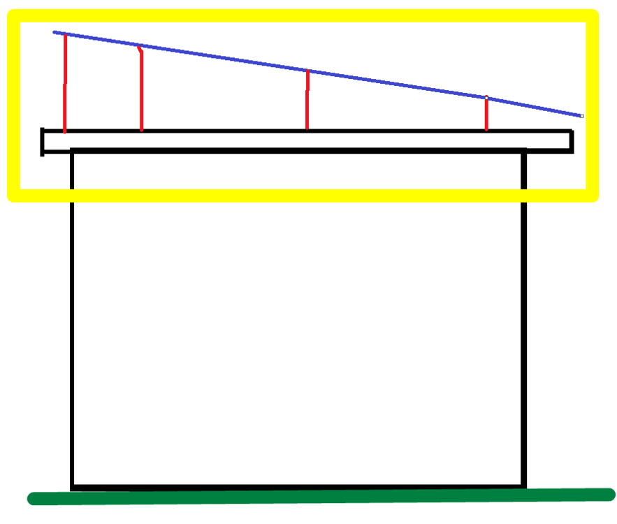

#12 Inviato sabato alle 18:28 Shuzen dice: Mio padre ha costruito una nuova unità immobiliare sul lastrico solare privato di sua proprietà, si compone della sagoma nera, della struttura tubolare rossa e del soprattetto blu. In verde ho riportato il lastrico solare privato ed in giallo la zona che ha bisogno di intervento poiché vecchia di 30 anni e non tiene più l' acqua. E' una casa totalmente chiusa, dove ci abito, solo quel sovvrattetto è aperto ai lati (tubi rossi e e lamiere blu) la struttura è stata sanata in toto : parte nera, blu e rossa, proprio perché le norme della regione sicilia per poter sanare nuove unità immobiliari (parte nera) imponevano l' esistenza di un sovratetto a protezione della nuova u.i. essendo che la parte in giallo assolve adesso al compito di copertura del lastrico solare privato in verde sottostante, i condomini dovrebbero contribuire alle spese per il giallo secondo 1/3-2/3, che è ciò che dice la sentenza di cassazione per i tetti privati

#21 Inviato ieri alle 11:53 Leonardo53 dice: Il tetto deve avere una cubatura che nel tuo caso non c'è perchè si tratta solo di una tettoia aperta e senza alcuna cubatura. La tua è solo una tettoia in lamiera fissata con 4 tubi al nuovo lastrico solare da te costruito su quello precedente. @camillo50 non so se hai inquadrato il disegno. Ne ho fatto uno più completo per rendere meglio l'idea di cosa stiamo parlando: Esatto ottimo disegno. il lastrico su cui è costruita la sopraelevazione è di mia proprietà, io sostengo che magari la rimozione di ciò che inquadro in verde spetta a me essendo una tettoia (anche se è compresa nella pratica di sanatoria) ma la parte cerchiata in blu i condomini devono contribuire secondo 1/3-2/3, che è ciò che vale per i lastrici privati ed anche per i tetti privati secondo Cass. 30 gennaio 1985 n. 532, su cui il forum ha anche fatto un articolo. Ciòè la parte cerchiata in blu la puoi vedere o come tetto della sopraelevazione (quindi privato) o come ricostruzione del lastrico privato che c' era prima a quota più alta, ed in entrambi i casi vale la regola dell' 1/3-2/3 p.s: parti aggettanti non c'è ne sono, è il mio disegno che era fatto male Modificato ieri alle 11:55 da Shuzen
#22 Inviato 20 ore fa Shuzen dice: la parte cerchiata in blu i condomini devono contribuire secondo 1/3-2/3, Esatto. La parte cerchiata in blu è il nuovo lastrico solare ricostruito su quello precedente dopo la sopraelevazione ed è alla manutenzione di quel lastrico che si applica l'articolo 1126 per la manutenzione, qualora ci siano infiltrazioni. La riparazione e/o rimozione della parte in verde spetta a te e se si vuol fare un lavoro a regola d'arte stendendo la guaina sull'intero lastrico credo proprio che quei tubi su cui poggia la tettoia dovranno essere rimossi.
#23 Inviato 20 ore fa Leonardo53 dice: Esatto. La parte cerchiata in blu è il nuovo lastrico solare ricostruito su quello precedente dopo la sopraelevazione ed è alla manutenzione di quel lastrico che si applica l'articolo 1126 per la manutenzione, qualora ci siano infiltrazioni. La riparazione e/o rimozione della parte in verde spetta a te e se si vuol fare un lavoro a regola d'arte stendendo la guaina sull'intero lastrico credo proprio che quei tubi su cui poggia la tettoia dovranno essere rimossi. Esatto, i condomini invece sostengono che quello è tutto tetto mio (sia blu e verde) e quindi devo pagare tutto io, ignari che se si considera tutto tetto privato a maggior ragione vista la sentenza di cassazione dovrebbero contribuire. Ora rimane, come faccio a farglielo capire senza una causa costosissima e decennale ?
