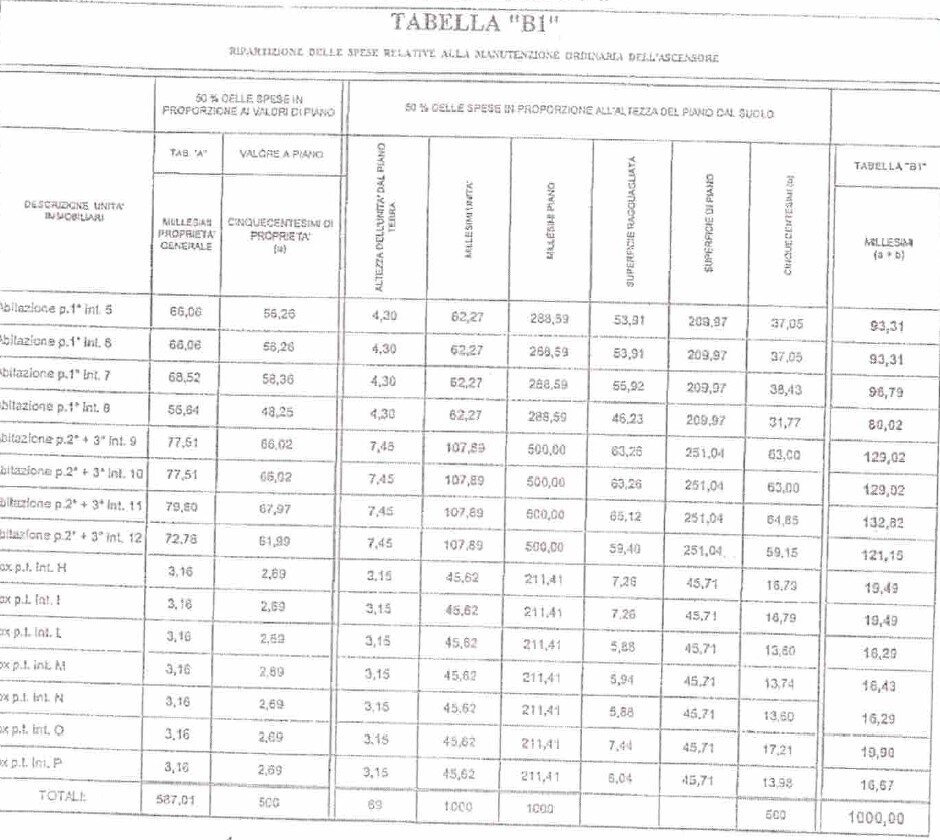

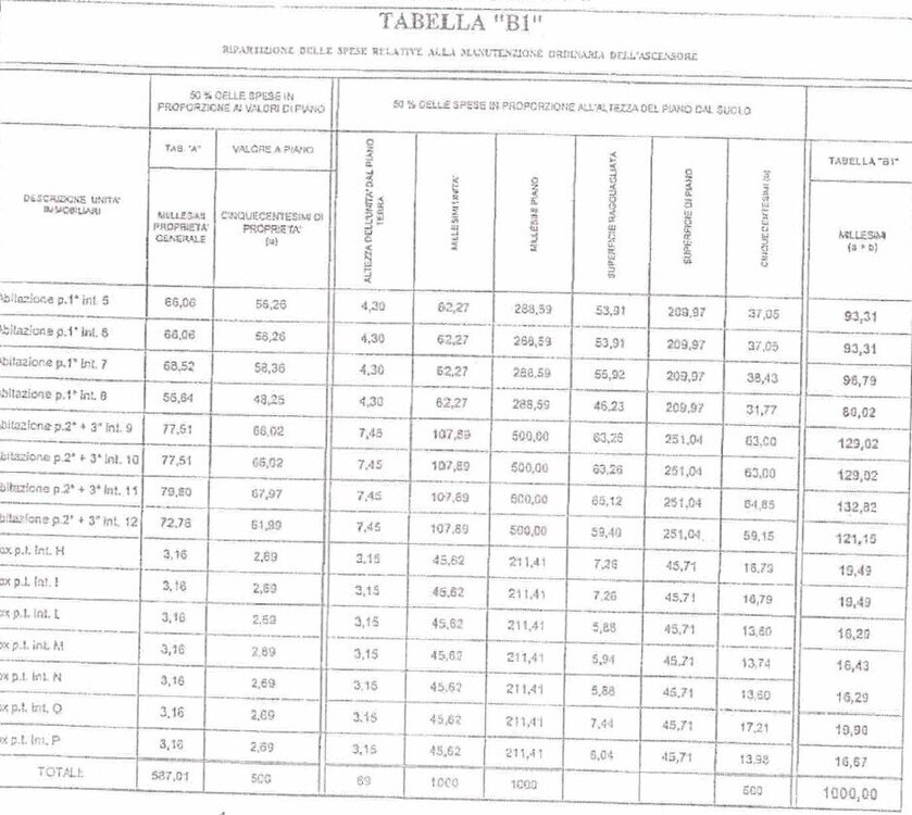

#1 Inviato martedì alle 12:30 Buongiorno a tutti, sono un condomino di una palazzina di 12 appartamenti servita da un ascensore che effettua 4 fermate (dal -1 al piano secondo). Il regolamento del condominio (contrattuale) dichiara espressamente che tale proprietà è comune ma, nel successivo articolo sulla ripartizione delle spese, fa riferimento ad una tabella millesimale dove i proprietari degli appartamenti posti al piano terra vengono esclusi dal pagamento delle quote. E' corretto o impugnabile/annullabile un contratto simile? Se dovessi correre in via giudiziale e qualora il giudice si esprimesse in mio favore potrei chiedere il ricalcolo delle somme versate ingiustamente per gli anni passati? Grazie a tutti

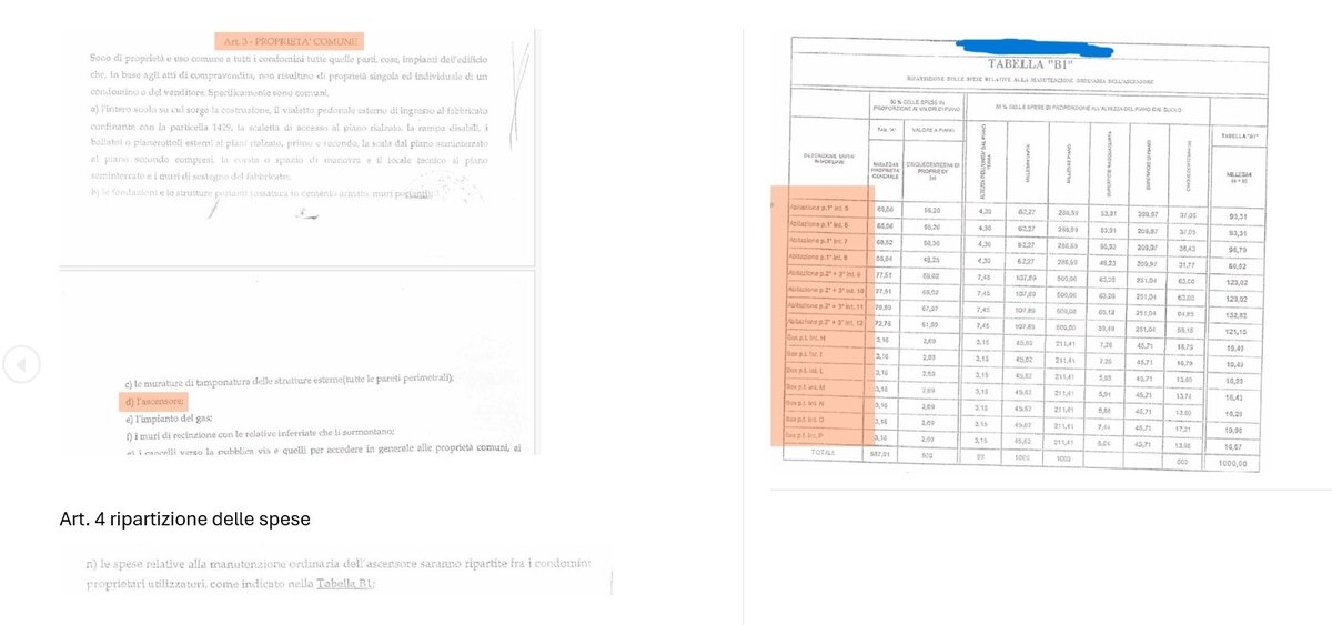

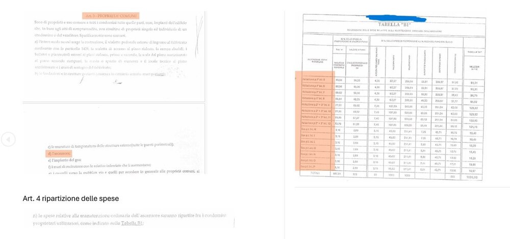

#4 Inviato martedì alle 12:51 Molinodoppio dice: anche se contrattuale le spese dell'ascensore vanno pagate in proporzione del piano in cui uhn condomino abita, in poche parole; chi più alto sta, più paga post scriptum: le immagini sono illeggibili Antonio Grazie per la risposta, allego le immagini singolarmente. Per farle pagare in proporzione e in virtù del fatto che il regolamento è di natura contrattuale per modificarlo occorre l'unanimità. Visto che ci sono sempre 2/3 condomini che glissano sempre come potrei procedere? Devo rivolgermi all'avvocato e poi in mediazione sostenendo ulteriori costi? Grazie ancora Allegato ai rogiti e anche depositato
#5 Inviato martedì alle 12:58 Dalla tabella dei millesimi tutti pagano l'ascensore, perchè dici che qualcuno è escluso?
#6 Inviato martedì alle 13:05 Perché parte dall'abitazione p.1 e poi abitazione p.2 Non ci sono le abitazione piano zero (siamo 12 abitazioni e non 8 Mancano gli interni dall'1 al 4 😉 Modificato martedì alle 13:06 da Tauron
#7 Inviato martedì alle 13:28 Tauron dice: Perché parte dall'abitazione p.1 e poi abitazione p.2 Non ci sono le abitazione piano zero (siamo 12 abitazioni e non 8 Mancano gli interni dall'1 al 4 😉 ah, ok...leggo proprio male, scusa. Resta valida la risposta che ti ho già dato 🙂

#12 Inviato martedì alle 18:00 Tauron dice: Buongiorno a tutti, sono un condomino di una palazzina di 12 appartamenti servita da un ascensore che effettua 4 fermate (dal -1 al piano secondo). Il regolamento del condominio (contrattuale) dichiara espressamente che tale proprietà è comune ma, nel successivo articolo sulla ripartizione delle spese, fa riferimento ad una tabella millesimale dove i proprietari degli appartamenti posti al piano terra vengono esclusi dal pagamento delle quote. E' corretto o impugnabile/annullabile un contratto simile? Se dovessi correre in via giudiziale e qualora il giudice si esprimesse in mio favore potrei chiedere il ricalcolo delle somme versate ingiustamente per gli anni passati? Grazie a tutti Dall’esame della tabella rilevo che il calcolo dei millesimi è stato eseguito applicando le disposizione dell’art. 1124 del c.c.: la prima metà della spesa è stata divisa in proporzione ai valori millesimali di proprietà e la seconda metà della spesa in proporzione alle altezze di ciascun piano dal pino terra (calcolo dei millesimi di piano e ripartizione i proporzione ai valori delle unità immobiliari di piano). La tabella è per regolamento utilizzabile per la ripartizione delle spese ordinarie. All’interno della tabella è inserita una colonna coi valori millesimali calcolati solo in funzione delle altezze di ciascuna unità immobiliare dal piano terra, che però non è utilizzata per il calcolo dei valori in tabella B1. Forse i valori indicati nella suddetta colonna sono utilizzati per la ripartizione delle spese di esercizio escluse dalle spese ordinarie. Nel regolamento non è indicata la modalità di ripartizione delle spese straordinarie. A mio avviso la tabella B1 è stata elaborata in un’epoca anteriore alla riforma del condominio e nel rispetto della legge (art. 1124 c.c. ante riforma) secondo le disposizioni valide per le scale considerando solo i proprietari di unità immobiliari che se ne servono per raggiungere le rispettive proprietà. Ritengo possibile la rettifica a maggioranza della tabella ascensore da ricalcolare inserendo la partecipazione alla prima metà della spesa anche le abitazioni poste al piano terra e l’utilizzo della tabella conseguente per la sostituzione e manutenzioni (ordinarie e straordinarie) dell’ascensore e utilizzerei la tabella coi valori millesimali funzioni delle sole altezze per la forza motrice.

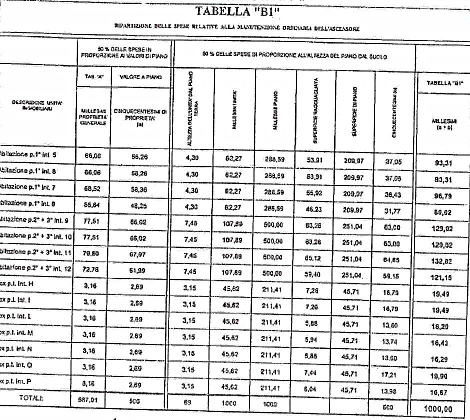

#13 Inviato martedì alle 18:17 G.Ago dice: Dall’esame della tabella rilevo che il calcolo dei millesimi è stato eseguito applicando le disposizione dell’art. 1124 del c.c.: la prima metà della spesa è stata divisa in proporzione ai valori millesimali di proprietà e la seconda metà della spesa in proporzione alle altezze di ciascun piano dal pino terra (calcolo dei millesimi di piano e ripartizione i proporzione ai valori delle unità immobiliari di piano). La tabella è per regolamento utilizzabile per la ripartizione delle spese ordinarie. All’interno della tabella è inserita una colonna coi valori millesimali calcolati solo in funzione delle altezze di ciascuna unità immobiliare dal piano terra, che però non è utilizzata per il calcolo dei valori in tabella B1. Forse i valori indicati nella suddetta colonna sono utilizzati per la ripartizione delle spese di esercizio escluse dalle spese ordinarie. Nel regolamento non è indicata la modalità di ripartizione delle spese straordinarie. A mio avviso la tabella B1 è stata elaborata in un’epoca anteriore alla riforma del condominio e nel rispetto della legge (art. 1124 c.c. ante riforma) secondo le disposizioni valide per le scale considerando solo i proprietari di unità immobiliari che se ne servono per raggiungere le rispettive proprietà. Ritengo possibile la rettifica a maggioranza della tabella ascensore da ricalcolare inserendo la partecipazione alla prima metà della spesa anche le abitazioni poste al piano terra e l’utilizzo della tabella conseguente per la sostituzione e manutenzioni (ordinarie e straordinarie) dell’ascensore e utilizzerei la tabella coi valori millesimali funzioni delle sole altezze per la forza motrice. Grazie mille... risposta molto esauriente. Ti informo che nel regolamento le spese straordinarie dell'ascensore devono essere ripartite con la classica tabella A di proprietà generale. Secondo me, essendo un errore, si potrebbe usare l'art.69 delle disposizioni di attuazione del cc con le maggioranze previste dal 1136 cc.
#14 Inviato mercoledì alle 08:33 Tauron dice: Grazie mille... risposta molto esauriente. Ti informo che nel regolamento le spese straordinarie dell'ascensore devono essere ripartite con la classica tabella A di proprietà generale. Secondo me, essendo un errore, si potrebbe usare l'art.69 delle disposizioni di attuazione del cc con le maggioranze previste dal 1136 cc. Di nulla. La ripartizione delle spese straordinarie dell’ascensore con la tabella A di proprietà è inserita in gran parte dei regolamenti predisposti prima della legge di riforma del condominio insieme alla ripartizione delle spese per le manutenzioni ordinarie secondo le disposizioni dell’art. 1124 del c.c. (versione ante riforma valida per le scale). Condivido la modifica in base al n. 2 dell’articolo citato. 1
#15 Inviato mercoledì alle 11:45 G.Ago dice: Ritengo possibile la rettifica a maggioranza della tabella ascensore da ricalcolare inserendo la partecipazione alla prima metà della spesa anche le abitazioni poste al piano terra e l’utilizzo della tabella conseguente per la sostituzione e manutenzioni (ordinarie e straordinarie) dell’ascensore e utilizzerei la tabella coi valori millesimali funzioni delle sole altezze per la forza motrice. @G.Ago forse il mio è un azzardo....considerando che il regolamento è contrattuale (non sappiamo se trascritto, ma do per scontato che in un modo o nell'altro sia stato trascritto): a tuo parere potrebbe essere che l'estensore del regolamento (presumibilmente il costruttore) abbia voluto escludere il piano terra dal pagamento delle spese? E' vero che in genere tale volontà si esplicita in regolamento, ma non sempre i regolamenti sono puntuali.

#18 Inviato mercoledì alle 14:48 Danielabi dice: No, le tabelle nuove esplicano il proprio effetto dalla data di approvazione. Non stiamo modificando le tabelle ma il modo di imputazione i costi. Allo stato attuale tutti gli importi dell'ascensore sono riparatiti come da tabella B1 (allegata) ma la ripartizione, in base all'art. 1124, dovrebbe essere fatta 50% in tabella di proprietà e 50% in misura proporzionale all'altezza di ciascun piano dal suolo (la forza motrice integralmente ai proprietari utilizzatori). Questa distinzione ce l'abbiamo solamente è che fino ad ora non si è adottato questo criterio di ripartizione. E i piani "alti" (primo, secondo e interrato) hanno sostenuto integralmente i costi di gestione dell'ascensore (dal 2014). Mi chiedevo se ci fosse modo di recuperare le somme non dovute per un "errore" di ripartizione e/o interpretazione del regolamento di condominio che sancisce chiaramente che l'ascensore è proprietà comune. Grazie ancora

#20 Inviato mercoledì alle 17:00 E su questo non ci piove...voglio la ciare il sasso...qualcuno dovrà contestare la delibera e in sede giudiziale si potrà decidere sul riparto della tabella B1 visto che sulla tabella è scritto "manutenzione ordinaria" per contro potrei addebitare a tutti i condomini la forza motrice e le spese straordinarie 🤔

#23 Inviato giovedì alle 05:14 Danielabi dice: prima di tutto sarebbe necessario capire se si tratti di errore, oppure di espressa volontà contrattuale. Esattamente. In uno stralcio del regolamento illegibile a cui ho aggiunto un po' di contrasto si legge: quindi, essendo chiaramente indicato che le spese ordinarie saranno ripartite con la tabella B dagli UTIILIZZATORI e non da tutti proprietari, ritengo sia proprio una volontà contrattuale quella di escludere i proprietari del piano terra dalla manutenzione ordinaria e prova ne è che sono stati esclusi dalla tabella B1 a cui si fa riferimento. Aggiungo che se la delibera fosse ritenuta NULLA sarebbe opponibile in ogni tempo ed in questo caso si che chi fa opposizione avrebbe diritto al risarcimento del danno dal primo giorno che ha pagato in poi entro i termini di prescrizione, anche se dovesse impugnare dopo 3 o 4 anni. Tauron dice: per contro potrei addebitare a tutti i condomini la forza motrice e le spese straordinarie Sicuramente potresti addebitare a tutti i condòmini le spese straordinarie seguendo il dettato dell'art. 1124 c.c. (paga anche il piano terra) ma per l'addebito della forza motrice è un altri discorso perchè èuna spesa di USO alla quale si applica il 2° comma dell'articolo 1123 e più volte la Cassazione ha chiarito che le spese di USO scale e ascensore vanno ripartite esclusivamente per altezza dal suolo, pertanto: il primo piano paga 1; il secondo piano paga 2; il terzo piano paga 3; il quarto piano paga 4.... il piano terra paga zero spese di forza motrice anche applicando il criterio legale. Affinchè possa essere addebitata la spesa di forza motrice anche ai proprietari del piano terra occorre un'altra CONVENZIONE all'unanimità di 1000 millesimi e da trascrivere in Conservatoria per renderla opponibile ai futuri acquirenti. MIA CONSIDERAZIONE PERSONALE: Da quanto è emerso fino ad ora dal regolamento 1) le spese di forza motrice non puoi addebitarle in nessun caso al piano terra 2) le spese straordinarie puoi già addebitarle al piano terra al 50% come da art. 1124 Ne deriva una guerra per le sole spese di manutenzione ordinaria dalla quale ora i piani terra sono esclusi e che se tuto andasse bene dovrebbero pagare al 50%. Domande: - ma a quanto ammontano queste spese ordinarie ogni anno? - che cifra potrebbe essere recuperata dai piani terra in caso di esito positivo della controversia? - vale davvero la pena iniziare una battaglia legale che potrebbe essere impugnata anche tra qualche anno con richiesta di danni arretrati e con esito del giudizio incerto? Tauron dice: Se dovessi correre in via giudiziale e qualora il giudice si esprimesse in mio favore potrei chiedere il ricalcolo delle somme versate ingiustamente per gli anni passati? Il vero quesito che ti devi porre è: Se anche un solo condòmino "corresse" anche dopo 3/4 anni in via giudiziale fino in Cassazione chiedendo la NULLITA' ed il rimborso di quanto dovuto ed il Giudice si esprimesse a favore del condòmino condannando il condominio anche al pagamento delle spese di giudizio ed alle spese legali sostenute dal condòmino, hai quantificato se il rischio vale la candela? 1
