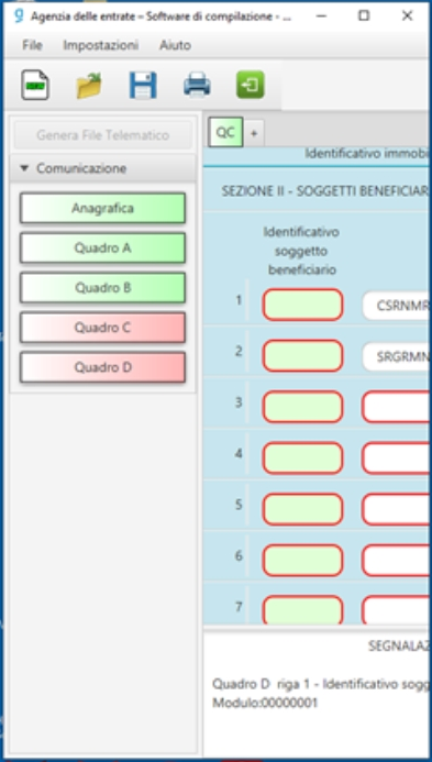

#1 Inviato 3 Novembre, 2022 Buon giorno per favore che cosa devo inserire come identificativo soggetto beneficiario? Grazie
#2 Inviato 3 Novembre, 2022 Puoi utilizzare numeri (1,2,3.....) lettere, parole....cio' che vuoi per determinare che pinco pallino è il soggetto n.1 (per esempio), che pluto è il soggetto numero 2 e così via 1
#3 Inviato 3 Novembre, 2022 CONDOMINIO ALIPRANDI dice: Buon giorno per favore che cosa devo inserire come identificativo soggetto beneficiario? Grazie io ho usato i relativi numeri degli interni degli appartamenti. non è necessario che siano in sequenza e non è necessario che siano consecutivi (puoi saltare ad esempio chi non ha partecipato alla cessione). Modificato 3 Novembre, 2022 da paul_cayard 1
