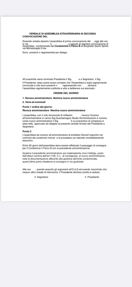

il verbale dell’assemblea straordinaria x nomina e revoca che mi ha fornito Leonardo abbiamo preparato un fax  simile , va scritto a mano ? Noi abbiamo già file di word ,Grazie della consueta collaborazione , buona domenica
Io ho sempre scritto il verbale su file word in assemblea con il notebook e stampante al seguito.
Poi, una volta letto il verbale, stampata e firmata una copia da Presidente e Segretario (e di chi altri lo vuole firmare) e consegnata immediamente una copia ai presenti, anche se non dovuta.
Grazie del consiglio, faremo così io uso il telefono per word , non so se avremo stampante nella sala, per questo va scritto a mano , buona giornata
Beddys dice:
Eh si, se non avete la stampante dovete scrivere a mano
Beddys dice:
Grazie Leonardo, buona domenica
Buona domenica anche a te

Possiamo oltre dare un termine di 30 gg per passaggio di consegna e mettere che si da incarico al nuovo se non presenta per tempo emettere decreto ingiuntivo? È corretto? Grazie Leonardo, buon appetito
Beddys dice:
Si, potete.

avete fac simile per autoconvocazione assemblea straordinaria, grazie della consueta collaborazione
Beddys dice:
posso utilizzare questo sono decorsi più di 30 gg da art66 inviato il 9/08
S, va bene siua il fac simile dell'autoconvavazione che il fac simile del verbale di assemblea.
