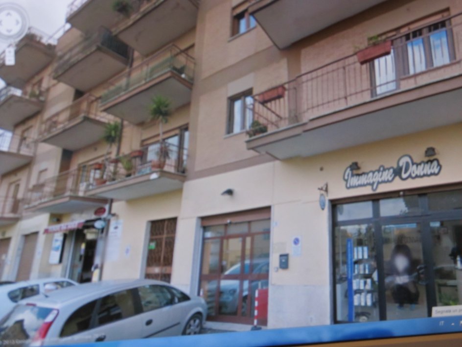

#0 Inviato 21 Novembre, 2013 Buonasera, sono una condomina del palazzo sito in via oberdan n. 30 montecompatri (rm) il quale richiede la riparazione dei frontalini e percio' e' sorta una forte discussione nelle assemblee condominiali per la decisione riguardo alla sua natura se condominiale o di proprieta' privata ai fini della ripartizione delle spese e delle responsabilita'. I balconi sono aggettanti. Il regolamento di condominio non fa alcun riferimento ai frontalini , ma specifica che i balconi sono di proprieta' privata . Dalle informazioni apprese sembra che e' il giudice a valutare caso per caso se i frontalini rientrano nel decoro del palazzo o meno. Perche' bisogna ricorrere ad un giudice ? La nostra amministratrice, dopo aver chiesto in assemblea come devono essere ripartite le spese ( ma non deve essere lei a dirlo ? ) ha diviso gli importi specificati dal capitolato tutte insieme, ponteggi, solette e cornicioni, frontalini ed altri lavori in base alla tabella di proprieta' e poiche' i condomini del quinto piano non possiedono balconi sono andati dall'avvocato. C'e' stata una mediazione ma e' fallita in quanto ci e' stato detto di trovare un accordo, ma abbiamo fatte molte assemblee e questo accordo non si e' trovato anzi ci sono molti litigi ,molto probabilmente si andra' in causa. Per evitare quest'ultima potete aiutarci ? Il palazzo e' facilmente visibile su google maps . Inoltre la responsabilita' per danni a cose e a persone relativamente al degrado dei frontalini di chi e' ? Ringrazio vivamente. Saluti roberta villa

#4 Inviato 22 Novembre, 2013 Proverò a fare una foto e a inserirla, però si vede benissimo da google maps inserendo via Oberdan n. 30 Montecompatri (RM) Ringrazio
#5 Inviato 22 Novembre, 2013 Proverò a fare una foto e a inserirla, però si vede benissimo da google maps inserendo via Oberdan n. 30 Montecompatri (RM)Ringrazio ma si vedono solo finestre e non balconi....🤔
#6 Inviato 22 Novembre, 2013 Inserire su google maps Strada Provinciale 72a Montecompatri RM strascinare l'omino un pò più giù dall'inizio della strada, ovvero a sinistra del punto A è quel palazzo che ha il negozio di tende " Idea Ambiente " e parrucchiera " Immagine Donna" si vede il civico 28 . In ogni caso provo ad allegare immagine. Ringrazio nuovamente Saluti
#8 Inviato 22 Novembre, 2013 Inserire su google maps Strada Provinciale 72a Montecompatri RM strascinare l'omino un pò più giù dall'inizio della strada, ovvero a sinistra del punto A è quel palazzo che ha il negozio di tende " Idea Ambiente " e parrucchiera " Immagine Donna" si vede il civico 28 . In ogni caso provo ad allegare immagine. Ringrazio nuovamente Saluti[ATTACH]254[/ATTACH] Non sono allora condominiali; pertanto la spesa per la loro manutenzione è ad esclusiva competenza dei proprietari dei rispettivi balconi ad essi afferenti.

#18 Inviato 24 Novembre, 2013 La Corte app. civ. Salerno, 16 marzo 1992, n. 97 recita poi che la proprietà esclusiva delleterrazze e dei balconi si estende a tutte le opere necessarie al godimento e all'utilizzazione, quali la pavimentazione, la parte interna ed i davanzali dei parapetti, mentre invece sono di proprietà condominiale la parte esterna dei parapetti, la fascia di coronamento (cornicione o marcapiano) e quella di rivestimento dei bordi aggettanti (frontalini) . In pratica nel passato c’è stata molta confusione sul tema , ragion per cui è necessario esaminare la dottrina più recente che pare faccia maggior chiarezza sul controverso tema. Ringrazio per le molteplici informazioni, però sinceramente mi si sono confusa. Considerando che il frontalino del mio palazzo (vedi foto ) ha una continuità con il marcapiano, però non ha fregi e stucchi particolari ed esaminando ovviamente la dottrina più recente che dovrebbe aver fatto maggior chiarezza sul controverso tema, vorrei sapere con una parola sola , se essi sono "condominiali" o "privati". Se possibile un giudizio dato da più persone. Nel caso in cui sono privati le relative spese di manutenzione non devono essere neanche discusse in assemblea, giusto? Grazie di nuovo

#21 Inviato 25 Novembre, 2013 Buonasera Giglio2 sostiene che sono condominiali in quanto il frontalino e una prosecuzione del marcapiano e quindi e un abbellimento, kurt invece sostiene che sono privati , così come La Signora Dolores Panico , perche sono stati considerati tali ? Mi sembra di capire che C e molta soggettivita e sono molto dispiaciuta sul fatto che per sapere la loro natura bisognerà andare in causa e sara il giudice a decidere, ma non puo essere così ci deve essere una regola chiara e precisa. Ad ogni buon conto ringrazio tutti. Saluti
#22 Inviato 25 Novembre, 2013 Dalla tua foto, il tuo è un semplice frontalino, senza decori e senza allori, quindi sono privati.
#23 Inviato 25 Novembre, 2013 Ringrazio per le molteplici informazioni, però sinceramente mi si sono confusa. Considerando che il frontalino del mio palazzo (vedi foto ) ha una continuità con il marcapiano, però non ha fregi e stucchi particolari ed esaminando ovviamente la dottrina più recente che dovrebbe aver fatto maggior chiarezza sul controverso tema, vorrei sapere con una parola sola , se essi sono "condominiali" o "privati". Se possibile un giudizio dato da più persone.Nel caso in cui sono privati le relative spese di manutenzione non devono essere neanche discusse in assemblea, giusto? Grazie di nuovo Le sentenze parlano sempre degli elementi decorativi (es. stucchi) posti sul frontalino e non del frontalino (inteso nelle sue connotazioni strutturali) ragion per cui sono i primi e non il secondo ad essere di proprietà comune, salvo che per le connotazioni strutturali non sia possibile operare questa differenza. In tal caso tutta la parte deve essere considerata comune. Condominio Web https://www.condominioweb.com/le-spese-per-la-manutenzione-dei-frontalini.487 Giusto per quanto riguarda la domanda.
