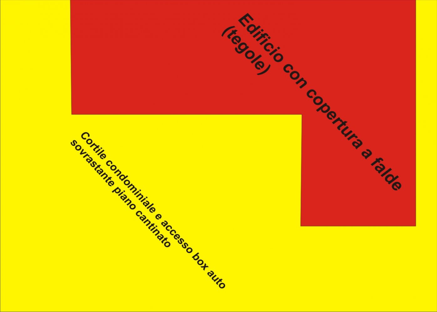

La parte in giallo è tutto cantinato di un unico proprietario?

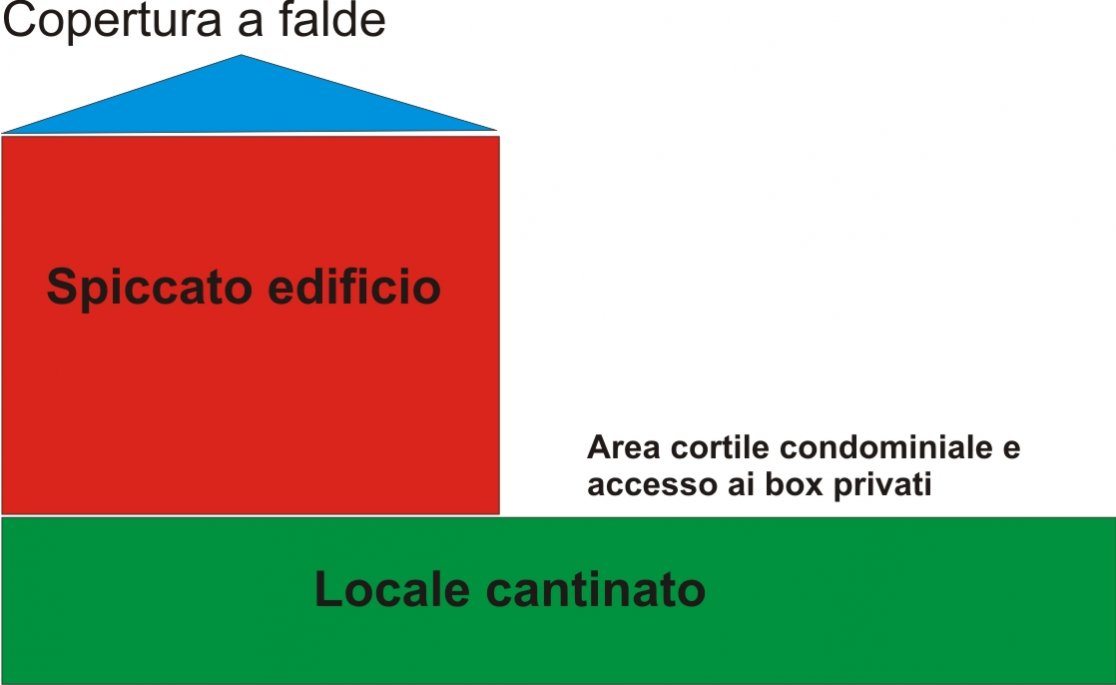

Si la parte in giallo rappresenta la copertura calpestabile (destinata a cortile condominiale e di accesso ai box) del piano cantinato; questo si estende anche al di sotto della parte colorata in rosso, rappresentante lo spiccato dell'edificio di quattro piani con copertra a falde. Il piano cantinato appartiene ad un unico proprietario. Allego una sezione schematica per meglio comprendere la situazione
Se il tetto è cosa comune condominiale, la relativa manutenzione va ripartita fra tutti i condòmini tenendo conto della tabella millesimi generali di proprietà.
Un diverso riparto è possibile solo se deliberato dall'unanimità (1000/1000) dei condomini (da non confondersi con l'unanimità dei presenti... che potrebbero rappresentare anche meno di 1000 millesimi).
Mhhh... mi pare un caso molto particolare da trattare come un buon padre di famiglia (art. 1710 c.c.). Si potrebbe fare come se fosse un lastrico solare coinvolgendo nella riparazione solo la parte di proprietà sotto la verticale del tetto. Questo ragionamento si scontra col caso inverso: piove nel cantinato, ovvio che il guasto non sia da ricercarsi nel tetto, ma nella impermeabilizzazione della soletta scoperta; qui pagherebbe 50% chi sta sopra e 50% chi sta sotto e chi sta sopra difficilmente potrebbe sostenere di aver diritto a una riduzione della spesa... Mi pare che la ripartizione per millesimi sia la più equa in ambedue le ipotesi ma non ho riferimenti normativi per sostenere o meno questa tesi.
