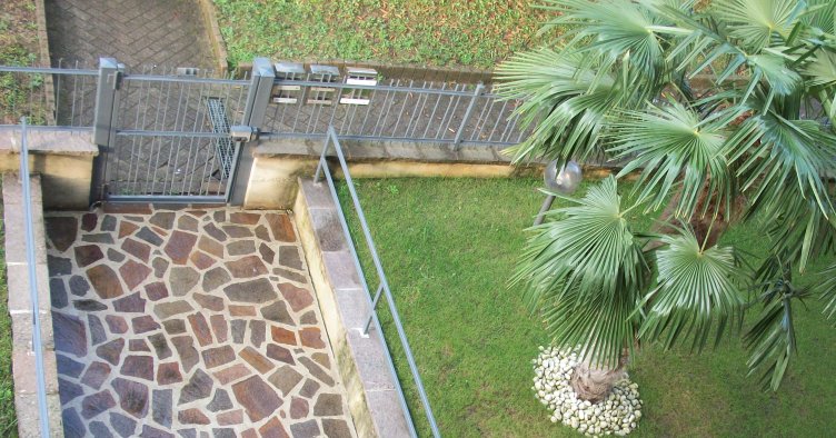

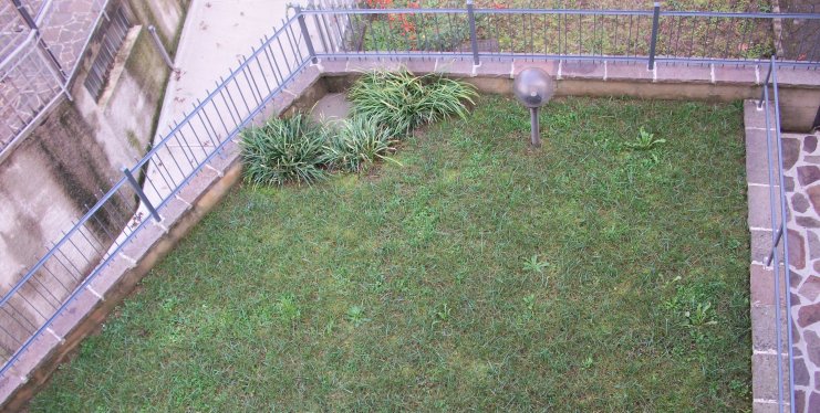

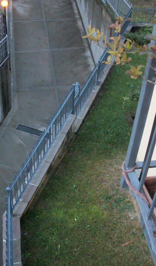

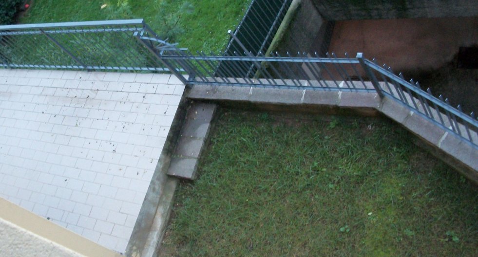

#1 Inviato 1 Febbraio, 2015 Buonasera. Sono il rappresentante di un condominio minimo, composto di 4 appartamenti, di cui 2 al piano terra e 2 al primo piano. I condomini sono gli stessi proprietari. Durante l'ultima riunione condominiale, è emerso un punto rimasto tuttora irrisolto. In poche parole, i 2 appartamenti al piano terra hanno un annesso giardinetto ad uso esclusivo dei proprietari. I giardinetti hanno una ringhiera per tutto il loro perimetro esterno. Sul lato nord, la ringhiera dei giardinetti fa un tutt'uno con il cancelletto esterno che immette al vialetto d'accesso al portone del condominio. Ovviamente, cancelletto e vialetto sono parti comuni. La ringhiera del mio vicino N. 1, posta su un unico lato, confina interamente col vialetto comunale. La ringhiera del mio vicino N. 2, posta su 2 lati, confina per una parte col giardino comunale, mentre una parte più lunga dà su una rampa d'accesso ai garage di altro edificio e infine si collega alla ringhiera della sua terrazza rialzata, con cui fa un tutt'uno. In passato, i miei due vicini di cui sopra hanno fatto verniciare le ringhiere, incluso il cancelletto d'ingresso, chiedendo quindi una compartecipazione alle spese. Io ho accettato ovviamente di riconoscere le spese di verniciatura della ringhiera delle parti comuni incluso il cancelletto, ma non ho accettato di condividere le spese di verniciatura della ringhiera che delimita la loro proprietà. In particolare, mi sono attenuto letteralmente alle disposizioni riportate nel nostro regolamento condominiale, che recita testualmente che ...le ringhiere di balconi e giardinetti sono di proprietà particolare dei singoli condomini, con l'obbligo però di attenersi alle deliberazioni dell'Assemblea circa la loro conservazione e manutenzione in perfetta uniformità di consistenza ed estetica... Ciononostante, i miei 2 vicini sostengono che quelle ringhiere costituiscono a tutti gli effetti il perimetro del condominio, quindi devono essere considerate parti comuni, con ripartizione delle spese di manutenzione fra tutti i condomini. E su questo punto ci siamo arenati, ognuno dei partecipanti rimanendo fermamente convinto delle proprie ragioni. A questo punto, nel tentativo di fare chiarezza, in questo caso specifico, si applica ciò che è riportato nel regolamento condominiale, oppure no? Ringrazio in anticipo per le risposte. Allego 4 foto: la foto 1 mostra la ringhiera del mio vicino N. 1, col cancelletto che immette al vialetto di accesso dell’edificio . La foto 2 mostra la ringhiera del mio vicino N. 2, lato nord che divide la sua proprietà dal giardino comunale e lato Nord Ovest che mostra la rampa d'accesso dell'altro condominio . La foto 3 è un'altra vista della ringhiera del vicino N. 2 . La foto 4 mostra la ringhiera del vicino N. 2 che si collega alla ringhiera della sua terrazza .
#2 Inviato 1 Febbraio, 2015 dalle foto sembrerebbe essere in presenza di mura perimetrali e della relativa ringhiera, anch'essa perimetrale. In tale ipotesi, poiché la loro funzione è quella di delimitare le altre proprietà non facenti riferimento al condominio, le spese di manutenzione le ripartirei per tabella proprietari. Alla stessa stregua, le ringhiere. Se può essere utile: https://www.condominioweb.com/qual-e-il-criterio-applicabile-di-ripartizione-delle-spese-per-i-muri.1673
