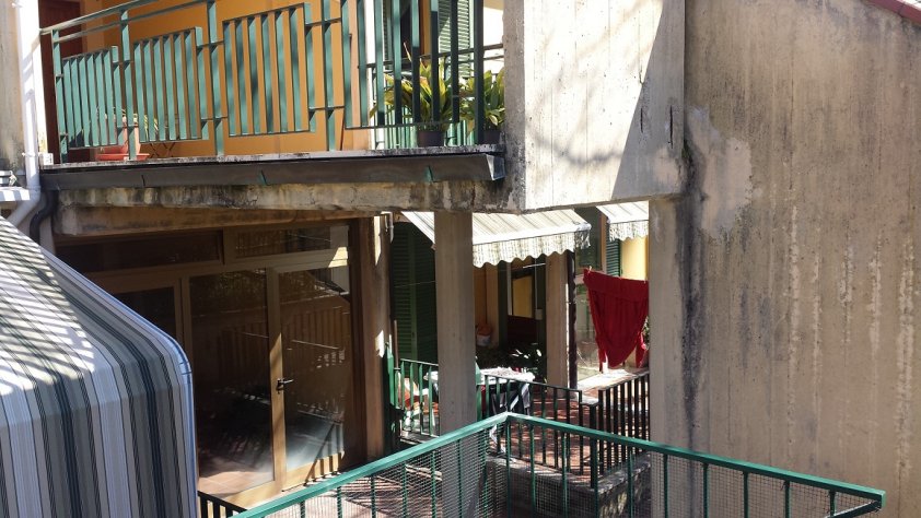

Buongiorno,
Cerchero di spiegarmi il più possibile, anche se vista come è costruita in modo particolare la casa, nei prossimi giorni, vi farò una foto, poichè a parole sarà dura spiegarlo :-).
Comunque, abito in delle villette a schiera di 4 persone, ed a livello condominiale ne fa parte anche una seconda villetta di altre 4 persone.
Abbiamo un ingresso in comune a due a due, quindi pieno terra assieme, e piano sopra (dove abito io) assieme, per salire al pieno sopra, si entra da delle scale esterne, pertanto l'ingresso nostro fa anche da solaio (si dice cosi?) all'ingresso sotto, e all'interno delle scale, vi è il sotto scala con tutti i contatori della luce di tutti gli 8 condomini, non solo i 4 della nostra villetta.

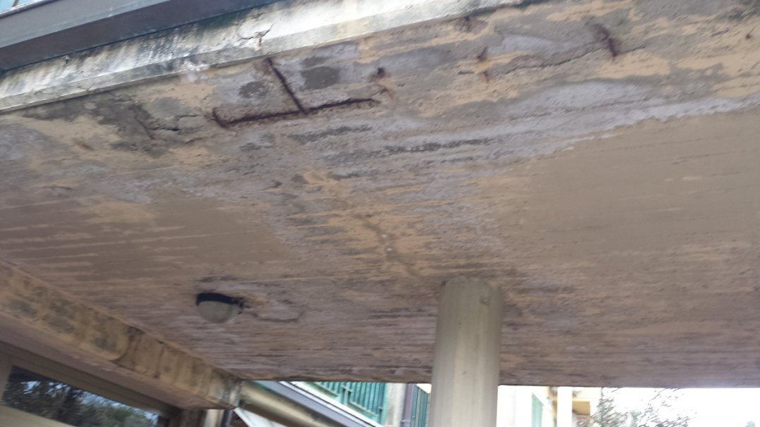

L'infiltrazione del pavimento e delle scale è saltata, l'acqua passa sotto e si riversa all'interno del sottoscala, dove i fili elettrici navigano in abbondante acqua, e si riversa anche sotto l'ingresso, filtrando, e negli anni ha deteriorato il rivestimento del cemento armato, adsso si vede in molti punti il ferro a vista arrugginito.

stasera, vedo di fare una foto e postarla

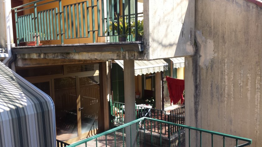

Ovviamente, se puoi inserire qualche foto potrò essere più preciso e dettagliato. Lo stesso potranno fare tutti coloro che vorranno intervenire nella discussione.

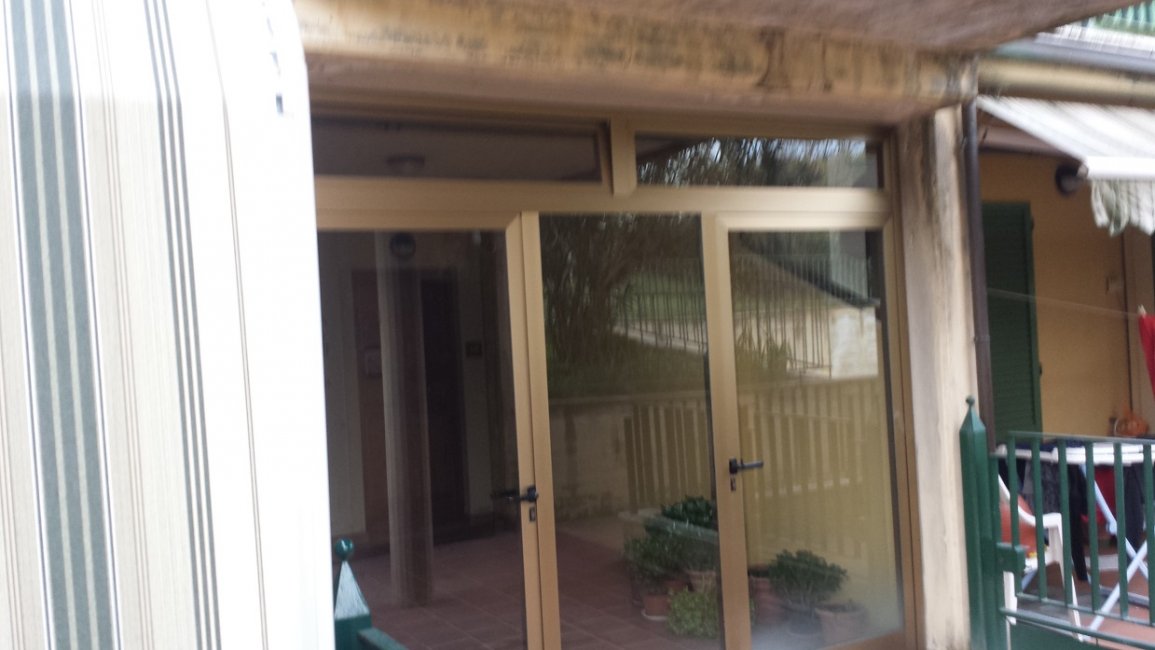

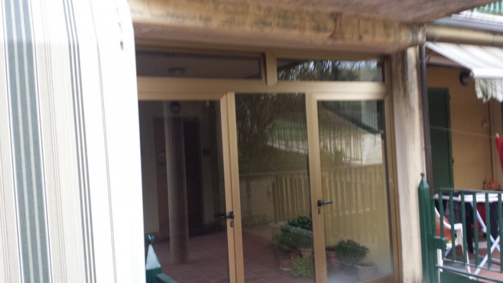

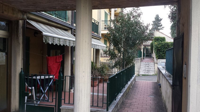

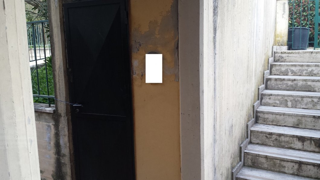

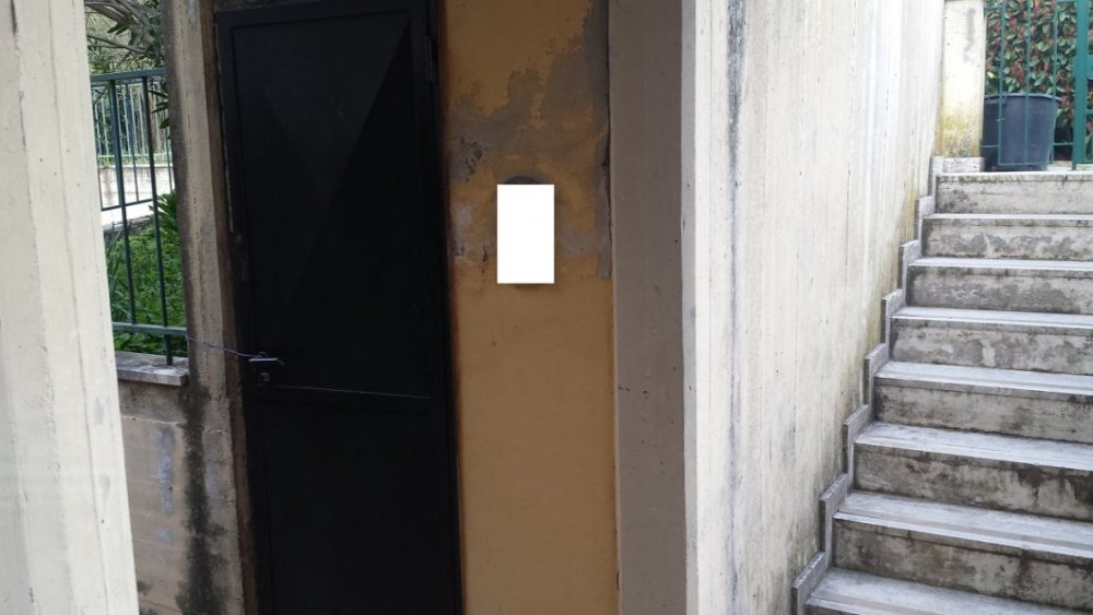

Eccole
L'unica cos di errato che ho detto prima, è che nel sottoscala sono presente i 4 contatore degli appartamenti + quello condominiale, gli altri 4 contatori degli altri appartamenti stanno nell'altro sottoscale "identico" a questo.
E aggiungo, che il corridoio, è di passaggio per tutti e 8 i condomini
