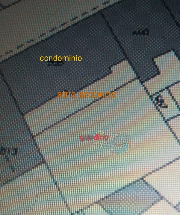

#9 Inviato 7 Dicembre, 2022 . Ciao Camillo 50 cosa intendi quando scrivi: ma solo per il riparto spese, ma non quelle di proprietà indicate espressamente nell'atto originario. Come ho già riportato, il mio giardino non gode di nessun servizio comune al condominio, esempio, scarico fognario, scarico acque meteoriche, vialetti di accesso comuni, illuminazione comune, tubazioni gas,illuminazione condominiale. Non ha in comune con il condominio neanche un muro. Come si vede da foto allegata si evince il complesso condominiale, poi ci sono N.3 atri scoperti di proprietà degli appartamenti siti al p.t. di cui quello centrale è di mia proprietà e da cui accedo al giardino
#10 Inviato 8 Dicembre, 2022 Ciao Mi dici come è censito il tuo giardino. Fa parte del lotto su cui sorge il condominio? Risposte base facilmente rilevabili dal tuo atto d'acquisto o elaborato planimetrico.
#13 Inviato 8 Dicembre, 2022 terry2022 dice: Ciao dall'atto di acquisto risultano due lotti distinti. camillo50 dice: Quindi non va inserito nei calcoli. A mio avviso non vanno computati millesimi per il giardino, visto che lo stesso non fa parte del condominio. Sarebbe però corretto tener conto della presenza del giardino pertinenziale nel computare i millesimi dell'appartamento, assegnando un coefficiente moltiplicativo più elevato. La scelta e la valorizzazione dei coefficienti moltiplicativi sono un'area in cui il tecnico può esercitare ampia discrezionalità, quindi se il tecnico che ha calcolato le tabelle nel 2004 non avesse computato tale coefficiente questo non rappresenterebbe motivo sufficiente per la revisione delle tabelle ora. Da un punto di vista pratico, procederei come già detto: chiedere all'amministratore copia della relazione di calcolo delle tabelle millesimali da parte del tecnico; chiedere di indicare esattamente quale errore il tecnico avrebbe compiuto per poter invocare la possibilità di revisione tabellare ex art. 69 d.a.c.c. Modificato 8 Dicembre, 2022 da condo77
