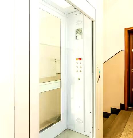

Infatti è molto simile alla mia situazione che avevo descritto, si tratta di questo qui
Quel giorno che ero andato a vedere la casa poi non mi ero neanche soffermato sull'ascensore, qualcuno conosce magari la marca, per trovare le misure? Qui più che la larghezza il problema è la profondità, ma la cosa che mi aveva colpito era che mi avevano detto che mentre si usa bisogna addirittura tenere una chiave che lo faccia funzionare, tutti questi ascensori mini / elevatori funzionano così?
E riguardo al fatto della porta che si apre con la mano, a parte che penso che lo stesso ci siano 2 porte come in tutti i normali ascensori ( una che resta "ferma" nella cabina e una per ogni piano ), ma comunque avrà dei "blocchi" che non si possa aprire mentre sta salendo e scendendo?
Comunque i miei dubbi per questi tipi di ascensori sono soprattutto per il rumore e la velocità: se teoricamente io entro a occhi chiusi, mi accorgo che non sono su un classico ascensore o appunto è più rumoroso, va più lentamente...?
Invece anche se sono più piccoli comunque poi dentro hanno i classici pulsanti per scegliere il piano, il display che indica a che piano si è arrivati, il pulsante per "chiamarlo" dall'esterno...?
O tutto questo magari dipende anche dalla marca, dal costo... come in tutti gli elettrodomestici?
Infine di consumi, ci sono differenze con un normale ascensore? Soprattutto sia che sia uno normale o che sia uno di questi elevatori, è meglio in entrambi avere il contatore trifase?
Perché ho provato ad ingrandire bene e i pulsanti sembrano quelli normali, non mi sembra ci sia il display che indica il piano, e per il discorso della chiave che mi era stato detto penso sia quel cerchio scuro che si vede sotto i pulsanti dei piani
Ma per il fatto che non ci siano le classiche porte degli altri ascensori è proprio perché se fossero scorrevoli occuperebbero troppo spazio quando sono aperte?
E visto che in molti lo "incastrano" nella tromba delle scale, vengono fatti anche su misura?
Non penso esista una sola marca. La mia è il Mangusta della ARE.

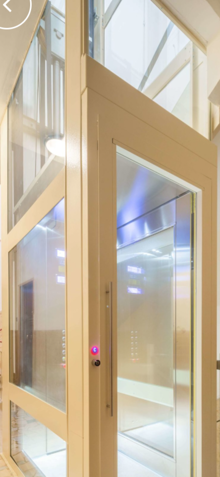

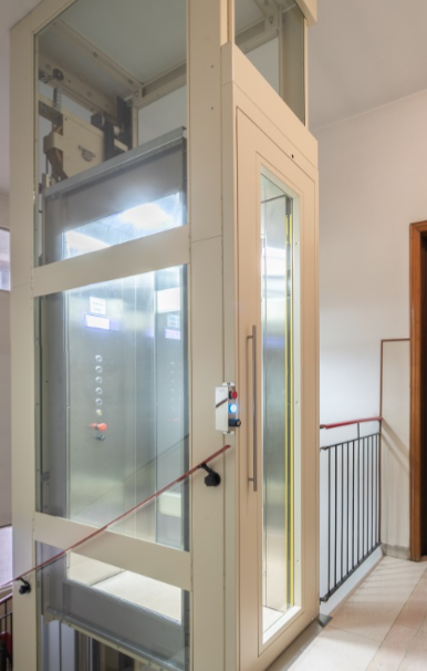

Perché ad esempio ho trovato queste 2 foto, nel primo diciamo che non è proprio piccolissimo ma il secondo si ( ad esempio il lato della porta penso si passi uno per volta anche con difficoltà ) e in entrambi se guardate la parte sopra gli ingranaggi ecc... mi sembrano come tutti gli altri ascensori
Oppure fatalità questi che ho messo le foto hanno invece il classico funzionamento quindi saranno più veloci ma più rumorosi? Se fosse così, in quelli che si diceva nel commento precedente senza aggeggi oleodinamici hanno anche gli ingranaggi interni diversi?

Il nostro è simile al secondo, il meccanismo è quello che vedi.
