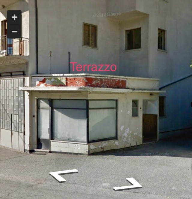

#4 Inviato 6 Settembre, 2017 Metto una foto così si capisce. Il terrazzo verrebbe costruito dove c'è scritto "terrazzo". In caso non si potesse per questioni economiche/strutturali, l'idea era di continuare il balcone ed arrivare fin sotto la prima finestra. (La seconda finestra non fa parte dell'appartamento, ma da sulle scale interne). L'ufficio sottostante è di mia proprietà, sicuro 100%
#5 Inviato 6 Settembre, 2017 Secondo il mio parere se ottieni i permessi puoi trasformare quella copertura a terrazzo e senza nulla chiedere agli altri proprietari dello stabile, naturalmente che sia reso calpestabile, anche perchè così come è, in qualsiasi caso è a carico del proprietario dell'ufficio sottostante, perchè fa da tetto solo a lui.
#7 Inviato 6 Settembre, 2017 Concordo con Tullio, dalla foto è ovvio che il lastrico non sia una parte comune.
#8 Inviato 6 Settembre, 2017 La foto chiarisce meglio la situazione. Era ovvio che in altri casi era da perseguire quanto indicato in #3 ma non è questo il caso. vorrei far notare all'interessato che tra il terrazzo sovrastante l'ufficio ed il solaio di calpestio del 1° piano vi è un salto di quota (vedi linea ossa), e se la finestra da trasformare è la prima da sinistra (indicata con freccia rossa) vuol dire creare anche una scala di raccordo tra le due differenti altezze. Scala, che ad occhio, non potrà avere meno di 4-5 gradini che andrà a ridurre sensibilmente già il ristretto spazio a terrazzo La stessa scala, con la sua presenza, introdurrebbe un altro elemento presente in facciata. --img_rimossa--

#12 Inviato 6 Settembre, 2017 Come scritto nel primo post, non c'è problema di proprietà in quanto sono proprietario sia dell'appartamento che dell'ufficio su cui verrebbe costruito il terrazzo e pure del garage che si vede a sinistra. L'idea era di portare tutto al livello del balcone che si vede a sx, cioè niente scalini, e trasformare la finestra in portafinestra. Il tutto peró è ancora allo studio per vedere se fattibile, sia economicamente che strutturalmente. L'idea alternativa era di proseguire soltanto con il balcone fin sotto la finestra e trasformarla sempre in portafinestra. Il mio dubbio riguardava il permesso da richiedere agli altri proprietari, siccome i rapporti non sono così idilliaci

#14 Inviato 6 Settembre, 2017 Come scritto nel primo post, non c'è problema di proprietà in quanto sono proprietario sia dell'appartamento che dell'ufficio su cui verrebbe costruito il terrazzo e pure del garage che si vede a sinistra.L'idea era di portare tutto al livello del balcone che si vede a sx, cioè niente scalini, e trasformare la finestra in portafinestra. Il tutto peró è ancora allo studio per vedere se fattibile, sia economicamente che strutturalmente. L'idea alternativa era di proseguire soltanto con il balcone fin sotto la finestra e trasformarla sempre in portafinestra. Il mio dubbio riguardava il permesso da richiedere agli altri proprietari, siccome i rapporti non sono così idilliaci Se fai il balcone lasciando il tetto come sta, magari creando una camera d'aria tra il balcone e tetto, vale quanto detto al post #2...ma allora la situazione è diversa da come la hai descritta sopra Infatti lui al 1° post ha scritto che vuole costruire sopra al tetto non sul tetto; - Io sono proprietario dell'appartamento al piano primo, del garage ed ufficio al piano terra, ed avrei intenzione di costruire un terrazzo sopra al "tetto" dell'ufficio del piano terra. Per cui era giusta la mia interpretazione del 2° post
