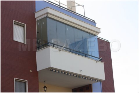

la vetrata è come questa, con la differenza che nel lato frontale il vetro non chiude tutto il balcone ma arriva a metà e che sopra c'è il balcone di un altro appartamento, in più davanti alla vetrata c'è anche la tenda da sole retrattile, sempre attaccata al balcone superiore
