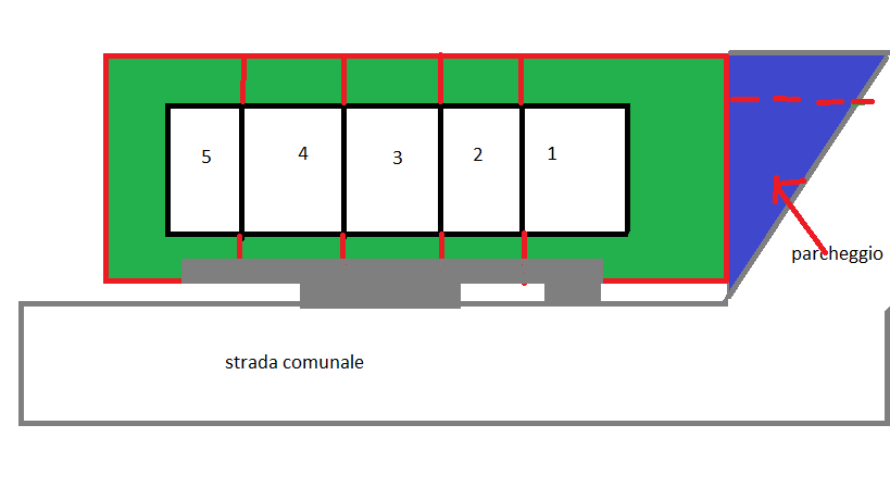

#12 Inviato 2 Ottobre, 2013 Allora per essere piu preciso ho fatto un disegno veloce del condominio dove riassumendo : -quelle numerate da 1 a 5 sono le abitazioni con davanti e dietro in verde i rispettivi giardini dove le due ti testa lo hanno anche lateralmente -la strada comunale in grigio - parcheggio publico di forma triangolare in blu - l'ingresso pedonale e delle auto in grigio pieno in pratica il proprietario della casa 1 vuole aprire un varco nel perimetro rosso del condominio per unire il suo giardino alla parte del parcheggio che ha comprato e tratteggiata di rosso. Il disegno nel rogito è uguale , l'intero condominio è diviso in 5 porzioni , e ad ognuna corrisponde una villa con giardino. Amio parere il giardino sarà pur suo ma il muro con ringhiera che fa da perimetro no e non può aprilo di sua unica iniziativa - - - Aggiornato - - -
