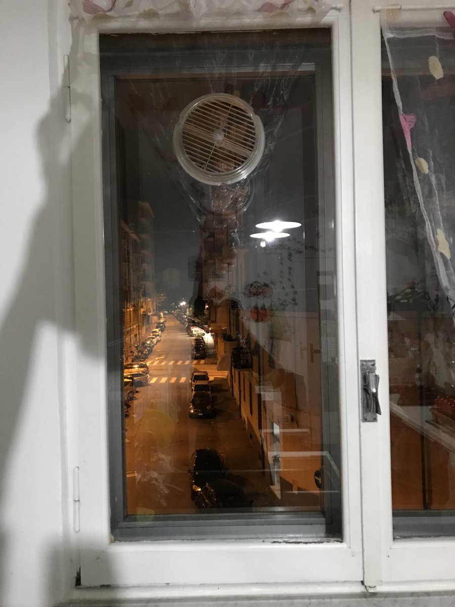

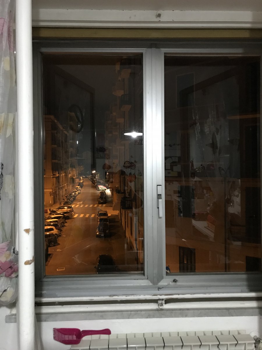

#2 Inviato 4 Maggio, 2019 Nikolass dice: Arriva la cucina e uno di questi signori mentre monta i mobili ci fa notare che non abbiamo il buco per lo scarico dei fumi della cappa, così ne mettono una con filtri a Carboni.. La cappa a carboni attivi è una bufala inventata dai mobilieri......non serve a nulla. Nikolass dice: Ora sentendo qualche parere di diversi muratori mi dicono che potrebbe anche trattarsi del fatto che nella cucina non è presente nessun foro per l’uscita dei fumi e vapori della cappa e quindi i vapori cucinando escono in casa e si trasformano in condensa, mi fanno notare anche che noi abbiamo doppie finestre (interne in legno abbastanza datate e fuori in alluminiò di quelle molto semplici sempre datate) L'assenza di aerazione, smaltimento dei prodotti di cottura, di fatto trattiene la notevole umidità in casa e la fa condensare dappertutto. Il camino tappato potrebbe essere l'aerazione occlusa, quindi lo sfogo dei vapori di cottura ora impedito. Nikolass dice: Siamo esasperati perché non abbiamo la possibilità economica di rivolgerci ad un legale, quando abbiamo provato a chiedere per esempio un parere aiuto al sunia ci hanno risposto che tanto le procedure sono lunghe e che non ne vale la pena, chiedo a voi, gentilmente e disperatamente se sapete darmi delle dritte su come comportarmi prima di avere problemi con proprietario di casa visto che per ogni minima cosa mette di mezzo il legale e lui si tira subito indietro! Non è possibile non poter nemmeno confrontarsi con lui che ha sempre sto benedetto legale in bocca!!!!! Le norme UNI-CIG gas ed igieniche impomgono che nel locale cucina vi siano due fori, uno in basso chiamato ventilazione, che adduce aria comburente al piano cottura, e uno in alto (o una cappa) chiamato aerazione che smaltisce i prodotti di cottura e i vapori. L'assenza dei fori pone l'impianto fuori norma. Pretenda sia adeguato. A tal fine dichiari al proprietario che emetterà denuncia al locale ufficio tecnico comunale. L'avvocato del proprietario fornirà quindi al suo cliente miti consigli per sanare la situazione. Modificato 4 Maggio, 2019 da Nanojoule 1 1
#3 Inviato 4 Maggio, 2019 Grazie per la risposta è stato molto chiaro e diretto, ho letto qualcosina in merito, ma nulla che fosse così chiaro. La finestra e così è così da quando sono entrato circa un anno e mezzo fa, io purtroppo di mia ignoranza non ne sapevo nulla ...
#4 Inviato 4 Maggio, 2019 Nikolass dice: Grazie per la risposta è stato molto chiaro e diretto, ho letto qualcosina in merito, ma nulla che fosse così chiaro. La finestra e così è così da quando sono entrato circa un anno e mezzo fa, io purtroppo di mia ignoranza non ne sapevo nulla ... Da quanto si nota non è presente il sistema a doppio foro che garantisce lo smaltimento dei vapori ed il corretto ricambio aria. Avendo solo un foro è come riempire d'acqua una bottiglia già piena d'acqua....non entra nulla. A doppio foro, uno in basso e uno in alto, si instaura invece una microcircolazione d'aria che sana l'umidità.....quella inquinata e umida esce dal foro in alto viene compensata da quella fresca che entra dal foro in basso... Sono norme del 1971......lo faccia presente al proprietario...(...e avvocato...) Modificato 4 Maggio, 2019 da Nanojoule

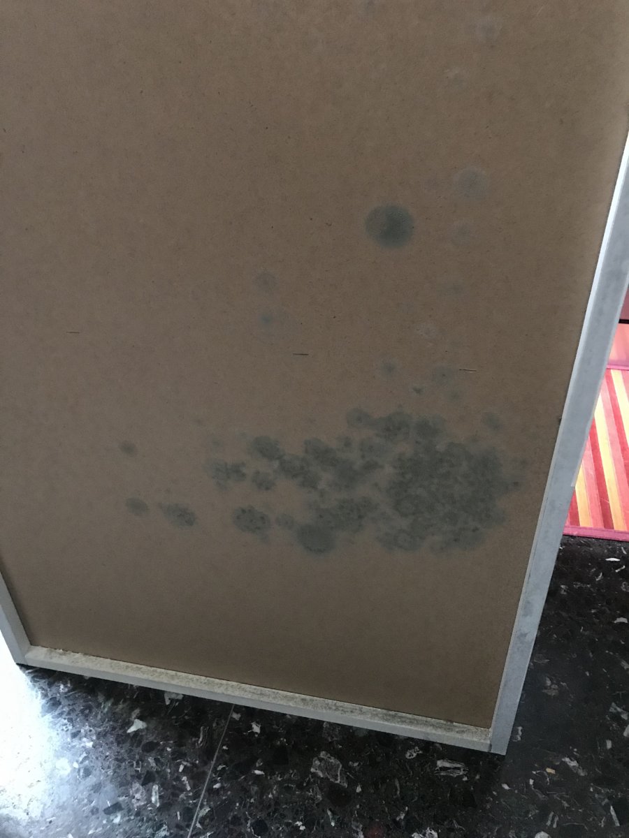

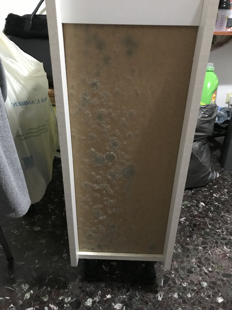

#5 Inviato 4 Maggio, 2019 Sono sicuro che anche se farò presente questa cosa al proprietario farà in modo di cercare di accollarmi i costi relativi alla muffa.. Visto le varie minacce di sfratto se non pago l’affitto e il fatto che sto vivendo nel disagio con la cucina mezza smontata e muffa penso che lunedì vado diretto in comune senza dire nulla a far presente questa cosa è se sarà il caso chiamerò anche la asl che verifica la casa com’è e com’era qualche mese fa. Vorrei almeno mi vengano risarciti i mobili dato che hanno della muffa attaccata .. Grazie davvero di cuore per le risposte per ora ho trovato questi due mobili, spero non c’è ne siano altri (Mobili che hanno un anno di vita) Modificato 4 Maggio, 2019 da Nikolass
