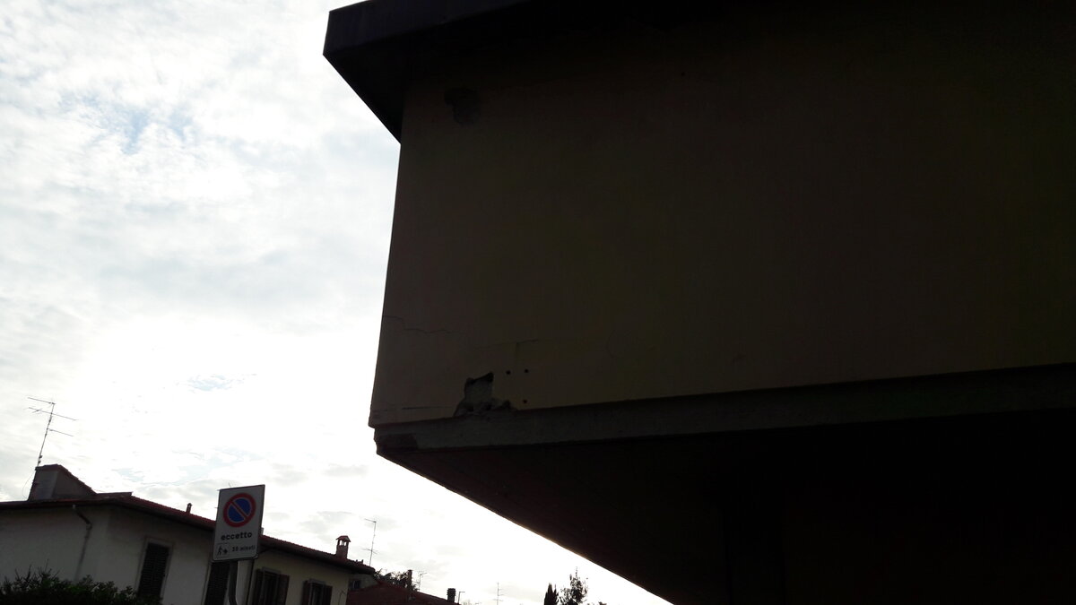

#10 Inviato 22 Gennaio condo77 dice: Ritengo di sì, anche se non capisco benissimo lo stato dei luoghi: se è aggettante, allora non copre altre unità immobiliari, aggettante significa che esce dalla sagoma dell'edificio e sotto c'è aria. La canalina non ha funzione di copertura, quindi spese al 100% al proprietario della terrazza a mio avviso. A meno che canalina + scarico non facciano parte di un sistema più vasto di scarico acque meteoriche (raccogliendo p.e. acque che non provengono solo dalla terrazza), a quel punto sarebbe una parte comune con spese da suddividere tra tutti i condomini. Grazie per le ottime risposte. Allego una foto che spero chiarisca la situazione. E' aggettante una parte della terrazza che fa da copertura ad una corrispondente parte del mezzanino. Questo corpo aggettante, dopo un volume vuoto, copre il marciapiede e le porzioni dei box. La canalina di gronda gira intorno a quattro terrazze sulla facciata e raccoglie solo acqua piovana dalle stesse. Quindi il 50% delle spese riguardo al corpo aggettante e la porzione della canalina al prop. della terrazza sembrano ipotesi giustificate
#11 Inviato 22 Gennaio Centole dice: Grazie per le ottime risposte. Allego una foto che spero chiarisca la situazione. E' aggettante una parte della terrazza che fa da copertura ad una corrispondente parte del mezzanino. Questo corpo aggettante, dopo un volume vuoto, copre il marciapiede e le porzioni dei box. La canalina di gronda gira intorno a quattro terrazze sulla facciata e raccoglie solo acqua piovana dalle stesse. Quindi il 50% delle spese riguardo al corpo aggettante e la porzione della canalina al prop. della terrazza sembrano ipotesi giustificate La foto non è chiarissima... Pare cmq un balcone aggettante, in quel caso le spese sarebbero interamente del proprietario. Se invece sotto la terrazza non ci fosse aria, bensì un mezzanino aggettante a cui la terrazza fa da copertura (come pare invece dalla tua descrizione), allora sì, 50% ciascuno. Inoltre se la canalina di gronda è comune a 4 terrazze, allora a mio avviso le spese vanno divise tra i 4 proprietari.
#12 Inviato 22 Gennaio condo77 dice: La foto non è chiarissima... Pare cmq un balcone aggettante, in quel caso le spese sarebbero interamente del proprietario. Se invece sotto la terrazza non ci fosse aria, bensì un mezzanino aggettante a cui la terrazza fa da copertura (come pare invece dalla tua descrizione), allora sì, 50% ciascuno. Inoltre se la canalina di gronda è comune a 4 terrazze, allora a mio avviso le spese vanno divise tra i 4 proprietari. Sotto la terrazza non c'è aria ma subito il mezzanino cui la terrazza fa da copertura. Quindi giusto dividere le spese al 50%. Come pure giusto dividere le spese della canalina di gronda fra le quattro terrazze, ovvero ogni terrazza paga il suo tratto in occasione dei vari lavori di impermeabilizzazione. Grazie per tutti questi pareri.
