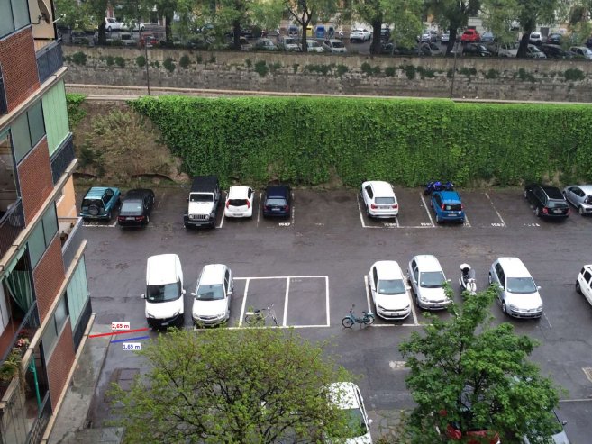

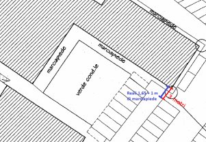

#1 Inviato 9 Marzo, 2016 Buongiorno, sono a richiedervi un consiglio su come districarmi da questa situazione: Per poter uscire dal mio posto auto privato secondo la mappa catastale avrei a disposizione 3 metri di passaggio, mentre nella realtà questo spazio è di circa 2,65 di cui 1 metro occupato da un marciapiede e gli altri 40 cm mangiati dall'allargamento delle delimitazioni dei posti auto ridisegnati in modo non esatto. Secondo l'amministratore il problema è di tipo progettuale, ovvero: negli anni di costruzioni (c.a 1960) fecero il progetto di ripartizione dei posti auto sulla carta non considerando la presenza del marciapiede e delle difficoltà di manovra. In realtà nell'1985 sono stati fatti dei condoni e questo spazio di manovra si è ridotto per l'aggiunta di ulteriori 2 posti auto. L'amministratore mi ha suggerito di richiedere l'eliminazione del marciapiede per poter agevolare l'uscita, mentre vede più difficoltoso ridisegnare tutti i posti auto. Attualmente mi ritrovo impossibilitato nell' uscire dal mio posto auto privato se tutti i condomini parcheggiano regolarmente i loro veicoli. E' mai possibile avere un posto auto e non poterlo usare? o ancora peggio non poter usare la propria auto ? E' una situazione a dir poco frustrante e per quello che mi sento rispondere non esiste un colpevole o un soggetto verso cui poter far valere i miei diritti. Vi allego la mappa catastale e una foto reale dell'uscita. Grazie
#2 Inviato 9 Marzo, 2016 Quindi hai solo 1.25 mt compreso tra il marciapiede e il furgone della foto per poter uscire dal tuo posto auto privato? Ma tale furgone è posteggiato su uno stallo assegnato perchè dalla foto pare non segnato. Quando sono stati ridisegnati i posti auto in modo inesatto come dici, hai avuto modo di segnalare formalmente il tuo problema?
#3 Inviato 9 Marzo, 2016 Lo spazio da mappa catastale risulta di 3 metri, nella realtà dispongo di uno spazio di 2.65 che è composto da 1 metro di marciapiede e 1,65 metri di spazio uscita gli ulteriori 40 cm sono stati assorbiti dai condomini che hanno ridisegnato autonomamente aumentando di qualche cm le linee man mano diventavano poco visibili. Il furgone purtroppo è parcheggiato in un posto auto esistente, le delimitazioni ci sono ma poco visibili. Purtroppo i posti non sono mai stati ridisegnati in via ufficiale ma ognuno ha rimarcato autonomamente le proprie linee spesso aumentando di qualche cm.

#8 Inviato 9 Marzo, 2016 peppe64 quella è l'unica uscita, la mappa che ho allegato è tagliata ma la disposizione dei posti continua fino alla fine dello stabile non lasciando altre uscite. Tieni presente che gli spazi fra le macchine (anche se non delineati) non sono uscite ma posti non occupati al momento della foto.
