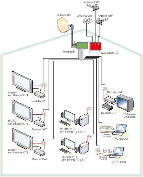

#4 Inviato 19 Marzo, 2014 Le mie domande:1) Tali cavi anche se separati e a servizio diretto dei singoli appartamenti, non dovrebbero far parte dell'impianto condominiale? Di solito i cavi che si diramano dall'antenna sono 2 o 3, ovvero in verticale e questi servono più appartamenti (quelli che si trovano uno sotto l'altro o vicini), soltanto il cavo che si dirama dal partitore ed entra nell'appartamento non fa parte dell'impianto comune (vedi cc art. 1117 punto 3.)Questo p.es. è uno schema semplice;

#17 Inviato 19 Marzo, 2014 Comunque lasciamelo dire, secondo il mio parere l'impianto è fatto male, perchè di solito viene fatto come ho spiegato, vedi lo schema semplice che avevo indicato. Non certo per far polemica ma più che altro per ampliare un pò più gli orizzonti della modernità. Un impianto d'antenna fatto come lo schemino postato è ampiamente superato e sicuramente obsoleto. Venivano fatti in quel modo 20-30 e più anni fa. Oggi si predilige la discesa con cavo autonomo proprio per evitare le problematiche descritte. Un antennista che eseguirebbe un impianto con unico cavo di discesa e splitter al piano sarebbe decisamente antiquato. Un impianto un pò più moderno è simile a: 😎
#18 Inviato 20 Marzo, 2014 Personalmente preferisco questo sistema, e si usa ancora oggi; http://www.capitanantenna.it/news/consigli-tecnici/101-consigli-per-un-impianto-a-regola-darte.html?showall=1 Comunque come dice giustamente Gipar il problema di Matteo-89 sembra sia risolto
