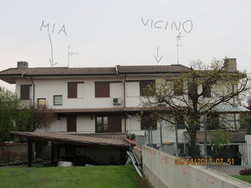

Allego una foto per chiarire meglio. Il percorso in rosso tratteggio e cerchietti è quello seguito dal pluviale annegato nel cemento del muro in comune. Ho cercato di allegarla ma non accetta neanche 200 Kb.... come faccio?
la foto non si vede, ad ogni modo devi chiarire se si tratta di un unico tetto che fa da copertura a tutto il bifamiliare, oppure se si tratta di due tetti. Nel primo caso la spesa per la riparazione del pluviale spetta a tutti e due i condomini, nel secondo caso spetta al condomino coperto da tale tetto.
Anche se i tetti sono due può essere che nel rogito si stabilisca che i tetti sono considerati comuni .Occorre pertanto capire di chi sono i tetti e che funzione svolge il pluviale. Inoltre il pluviale è di qualche utilità anche per lo scolo dell'acqua del muro in comune su cui è posto?
inutile fare ipotesi, per una risposta corretta la questione deve essere chiarita da markus5.
Il pluviale è del tuo vicino in quanto in esso vengono convogliate le acque della grondaia del suo tetto. Sei sicuro che il pluviale sia all'interno del muro divisorio? Mi sembra sinceramente una cosa strana: di solito finiscono in verticale nel pozzetto delle acque bianche
Si, sono sicuro che passa all'interno del muro in comune. Infatti, a metà muro comune cìè un tappo ispezione scarico dove si vede defluire l'acqua.
Secondo me ma non sono un tecnico, il tubo ha dei problemi in quanto è molto lungo ed avendo poca pendenza l'acqua non riesce a defluire regolarmente e fuoriesce dalle giunture. Non so se rompere il muro ne valga la pena, occorrerebbe sentire un tecnico e trovare una soluzione alternativa allo scarico, comunque il problema è del tuo vicino e tu devi sollecitarne una soluzione.
