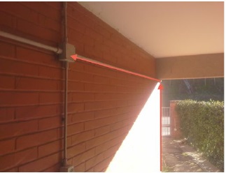

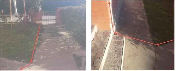

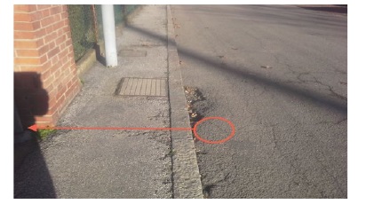

#1 Inviato 30 Gennaio, 2016 Salve, vorrei esporvi il mio problema, giorni fa ho richiesto tramite la ditta Metroweb la connessione in fibra della mi palazzina, il tecnico dopo un primo sopraluogo, ha spedito la relazione con il lavoro da fare allo studio del mio amministratore, il quale dopo una richiesta di un altro tipo di progetto, che non e realizzabile in quanto unica soluzione, ha bocciato il piano di intervento perche troppo invasivo. In pratica dal loro tombino posto in strada dovrebbero eseguire uno scavo nel retro giardino della palazzina realizando uno scavo di circa 2m di lunghezza per 20cm di larghezza, dopo di che un altro piccolo intervento per far uscire il cavo e fargli seguire la canalina del cancello automatico fino alla mia cantina dove installerebbero la scatola per il collegamento in orizontale, quello che chiedo io è puo l'amministratore opporsi e basta? Se ottengo il permesso degli altri condomini, siamo in 6, posso far fare il lavoro lo stesso? Grazie.
#2 Inviato 31 Gennaio, 2016 ciao se hai già il parere favorevole degli altri condomini, non vedo perchè l'amministratore te lo neghi con una scusa . Tra l'altro, le foto sembrerebbero una soluzione dove la tutela dell'estetica condominiale non viene minimamente alterata, vista la alimentazione già esistente del cancello. Fatti dare una risposta scritta dall'amministratore chiedendogli di motivare la sua decisione, magari presentandogli il parere favorevole degli altri condomini. La realizzazione è anche oggetto di una legge speciale in materia di condominio dove, basta un terzo per poter realizzare il tutto, anche se gli altri fossero contrari.
