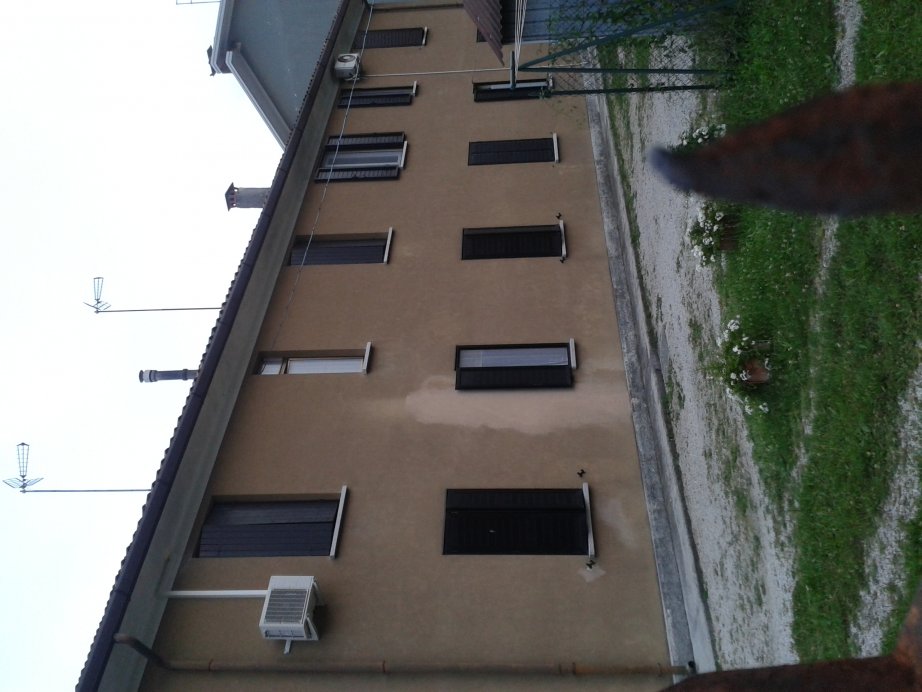

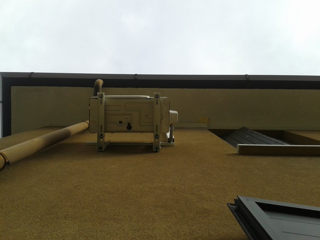

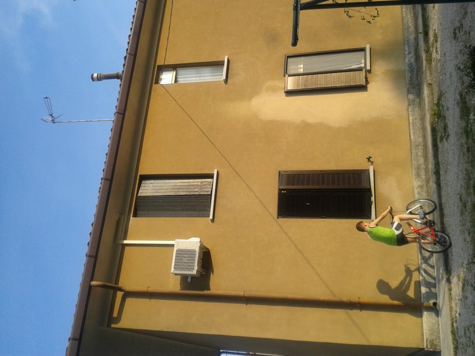

#1 Inviato 2 Luglio, 2015 buon giorno, oggi sono a porvi un quesito sulla distanza dei condizionatori. Nella palazzina dove abito e sono proprietari siamo 4 app ,2 al pian terreno e 2 al piano rialzato.tutti con entrata indipendente ,perciò non abbiamo nessuna utenza assieme ,non abbiamo amministratore e nemmeno assemblee ...se c'è qualcosa si parla assieme . Il problema è l'inquilino sopra a me, siccome 15 anni fa quando ho comprato ha cominciato a rompere in mille modi( già che non hanno venduto a loro ed io ho fatto uscire il fratello già che io avevo comprato come prima casa) dispetti in tutte le maniere dai rumori ( zoccoli , spostamenti di mobili dopo la mezza notte e tanti altri ...) cmq l'ultima è l'installazione del climatizzatore nella parte retrostante dell'edificio ,premetto che c'è già uno nell'appartamento accanto sopra ,posto a lato della loro finestra del bagno nel sotto tetto da dove entra direttamente nell'appartamento.L'inquilino sopra a me ha pensato bene di installarlo a filo della finestra della camera ( soprastante la mia ) . x poi risalire al sotto tetto e poi chissà che giro fa ....ora la mia domanda è : ci sono distanze e siccome è bruttissimo da vedere doveva chiedere ed in fine bucando il sotto tetto non è in torto ? grazie allego foto barbara

#3 Inviato 2 Luglio, 2015 Si la legge, ma esistendo un altro condizionatore già posizionato (e mi sembra anche bene), perchè non mettere anche questo alla stessa altezza.
#4 Inviato 2 Luglio, 2015 Infatti sarebbe stato opportuno installare anche questa unità nello stesso modo dell'altra in modo da rispettare il più possibile il decoro dell'edificio. Nel mio comune esiste il divieto di installare i motori dei condizionatori sulle facciate esterne degli edifici, controlla nel tuo comune: http://www.condomini.altervista.org/CondizionatoreRumoroso.htm Potrebbero anche sussistere problemi di decoro: http://www.condomini.altervista.org/DecoroArchit.htm
#5 Inviato 3 Luglio, 2015 Dove vuole installare l'unità esterna non può, perchè desidera metterlo a filo della finestra, invece deve stare a 75 cm, e quello installato sembra non rispetti questa distanza o è al limite.
