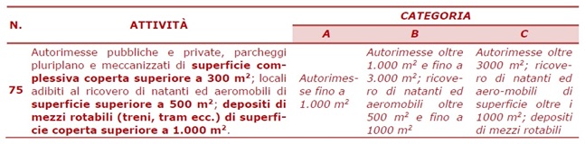

#7 Inviato 8 Aprile, 2016 La richiamata autorimessa di superficie superiore ai 500 mq, rientra trà le attività soggette alle visite e ai controlli di prevenzione incendi. DPR 1 agosto 2011, n. 151 ALLEGATO I - Elenco delle attività soggette alle visite e ai controlli di prevenzione incendi N° 75 La compilazione/redazione della SCIA antincendio, con i relativi elaborati a corredo, è un atto dovuto trattandosi di attività soggetta ricadente in Categoria A del richiamato All. 1 del DPR. Quello che affermi vale per la fase autorizzativa, in quanto con l'introduzione della SCIA è stata notevolmente snellita, consentendo, nella stessa, al tecnico abilitato la responsabilità di dichiarare il rispetto delle norme di settore. Come già indicavo al post #4 A lavori eseguiti, i Vigili del fuoco rilasciano verbale di visita tecnica, che in alcuni casi si chiama CPI.
#8 Inviato 8 Aprile, 2016 Piccola precisazione: Visite tecniche a seguito di presentazione della SCIA 100% dei casi per attività in Categoria C, con rilascio del CPI. a campione per attività in Categoria A e B, con rilascio del Verbale di Visita Tecnica VVT. Quindi la Visita tecnica è sempre prevista solo per attività in Categorie C Per la richiamata autorimessa in Categoria A, la Visita tecnica è a campione come in effetti aveva annunciato Spaesato.
#9 Inviato 8 Aprile, 2016 Esatto, purtroppo mancano i soldi, i VVF non hanno cash nemmeno per la benzina! E così andiamo con autocertificazioni a manetta!!! Io amministro una cat B, mezzo disastro alla consegna del costruttore, tutto regolare per la direzione lavori ed asseverato, ora faccio tutto quanto richiesto dalla normativa. Oggi ho fatto mettere i sacchetti rei (spero mi rilascino la dico), sistemato pulsanti di sgancio che non sganciavano nulla, procurato dico di alcuni maniglioni antipanico mancanti...ora posso asseverare che la scia è a posto, nessuno mai controllerà, almeno ora è più sicuro di prima ma in caso di incendio partirà lo scaricabarile all'italiana,
