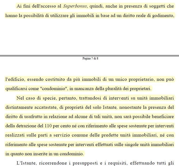

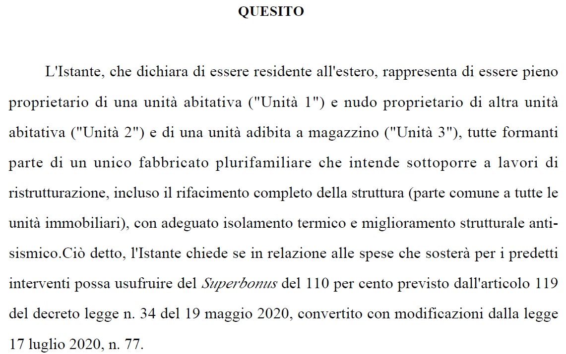

#3 Inviato 23 Marzo Ritorno sull'argomento perchè la risoluzione n.78/E dell'Agenzia delle Entrate datata 15.12.2020 (che allego evidenziandone le parti che interessano il quesito condominio SI condominio NO e conseguente accesso al Superbonus pag.6 e pag.7) sembra chiarire che non c'è condominio minimo (e di conseguenza niente accesso al Superbonus). Sbaglio l'interpretazione? Grazie ancora Risoluzione n. 78E del 15 dicembre 2020_AE.pdf
#4 Inviato 23 Marzo Ah, si....avevo letto male io il tuo quesito, confondendo una comproprietà fra te e tua madre per le unità 2 e 3 Il tuo edificio non è un condomìnio, ma un edificio plurifamigliare di unico proprietario. L'evoluzione normativa del superbonus, pero', ha portato ad equiparare l'edificio di unico proprietario formato da non piu' di 4 unità, al condomìnio, la risposta data da AdE all'epoca era coerente con la normativa vigente, che l'anno successivo è stata novellata. Pertanto nella tua situazione, puoi fruire del superbonus con le stesse regole del condomìnio.
#5 Inviato 23 Marzo Grazie Daniela della risposta. Chiedo un'ultima conferma dell'attuale normativa: chiarito che l'edificio plurifamiliare di unico proprietario è stato assimilato al condominio, necessitava però inoltrare CILAS entro il 25 novembre 2022 e non il 31 dicembre 2022, come concesso ai "veri" condomini, per usufruire del superbonus 110%? ......e visto che nel mio caso la CILAS è stata presentata il 30 dicembre 2022 di fatto posso usufruire del superbonus ma al 90%...... ? Grazie ancora
#6 Inviato 23 Marzo Questo è uno dei punti che meriterebbero chiarimento, perchè gli edifici come il tuo sono rimasti equiparati ai condomìni, ma per fruire del 110% c'era da presentare la Cilas entro il 31.12.22, ma anche di avere una delibera assembleare entro il 18 novembre. Ovviamente tu non puoi avere una delibera assembleare, e non saprei dirti se per gli edifici come il tuo la delibera non viene considerata e vale solo la presentazione della Cilas. A mio avviso il 90% è senz'altro piu' "sicuro" 1
