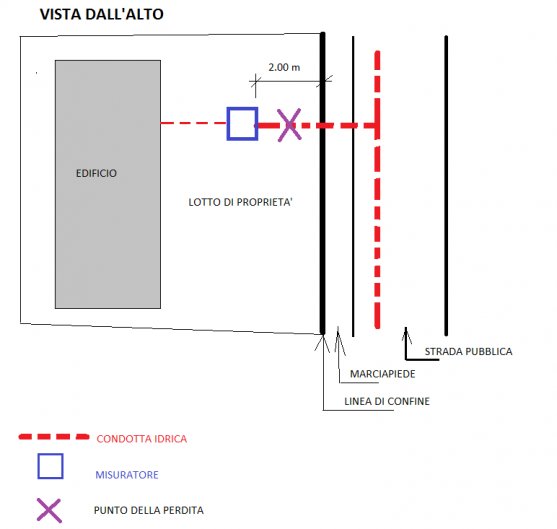

#1 Inviato 20 Novembre, 2015 Questa volta scrivo per un parere Perdita di una tubazione idrica, tale tubazione proveniente dalla strada pubblica si addentra nella proprietà privata per circa 2,00 m, dove trova il contatore dell'acqua. Nel tratto dei 2.00 m privati, e prima del contatore, si è verificata una rottura con fuoriuscita di acqua. Contattato l'ufficio comunale preposto (il gestore del servizio è il comune) questo afferma che dato che la perdita avviene nella proprietà privata la riparazione spetta al privato e non al gestore del servizio. Chiedo: le riparazioni prima del contatore di misurazione, benchè nella proprietà privata, a chi spetterebbero ? Se vi torna in mente, anche, qualche riferimento a sentenze ve ne sarei grato

#6 Inviato 20 Novembre, 2015 Allego un semplice schema per farmi capire megli. - - - Aggiornato - - - Dalla visione delllo schema che ho riportato: Da ciò che dice "Gipar" mi sembra di capire che la riparazione spetta al fornitore / gestore del servizio idrico. Salvo che nel regolamento che disciplina l'erogazione sia riportato diversamente.
#8 Inviato 20 Novembre, 2015 - - - Aggiornato - - - Dalla visione delllo schema che ho riportato: Da ciò che dice "Gipar" mi sembra di capire che la riparazione spetta al fornitore / gestore del servizio idrico. Salvo che nel regolamento che disciplina l'erogazione sia riportato diversamente. la riparazione spetta al fornitore / gestore del servizio idrico a spese dell'utente. Quindi vi dovete confrontare con gli addetti dell'ente per l'approccio migliore alla risoluzione della perdita, tenendo presente che comunque la spesa è a vostro carico. Salvo che nel regolamento che disciplina l'erogazione sia riportato diversamente. Comunque è molto strano che il contatore generale sia così dentro al suolo privato, normalmente è al limite della proprietà e io approfitterei della riparazione per farlo spostare, anche solo per agevolare la lettura da parte dell'ente. saluti
