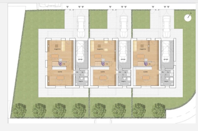

Buonasera, sono qui per chiedere consiglio, sono proprietario di una villetta a schiera di testa, facente parte di un complesso di 3 villette in linea, nessun amministratore, mai stipulati millesimi (che poi sarebbero 333 a testa in quanto le case sono esattamente uguali) nessun c. f. condominiale e nessun regolamento. tutte le proprietà hanno accesso autonomo sia carrabile che pedonale sul fronte strada comunale, e accesso autonomo sul retro in quanto il giardino privato confina con un parco comunale e vi è un cancelletyo che ne da accesso. tutte le utenze sono indipendenti e anche il sistema fognario è autonomo. La parte comune è il tetto e le facciate a mio avviso oltre che alla fondazione. Sto per eseguire lavori inerenti al 110% tra i quali cappotto termico, fotovoltaico, sostituzione caldaia e sostituzione serramenti. Come mi devo comportare? premetto che in 30 anni non c è stato mai bisogno di dividersi spese o trovarsi a parlare di lavori. in quanto tutti hanno sempre provveduto autonomamente sulle proprie parti. comprese tinteggiature e 10 anni fa nell'altra villetta di testa è stato rifatto il manto di copertura, a noi non è stato detto/chiesto nulla. io non vorrei incappare in problemi come decoro architettonico o simili in quanto vado a cambiare alcune forometrie (da finesta a portafinestra) . quindi procedo con una comunicazione dei lavori che andrò ad eseguire sulla mia parte attraverso raccomandata? indire assemblea? oppure non serve nulla di tutto ciò? con il mio tecnico abbiam convenuto di manterene colori della facciata e stile delle cornici delle finestre uguali ai precedenti. ma colore serramenti e tapparelle li vorremmo cambiare. i lavori terminano in modo consono e studiato esattamente a metà confine con l altra proprietà (villetta centrale). vi allego pianta simile situazione. GRAZIE
fede2021 dice:
non è esatto perchè le due di testa hanno più giardino,,,e poi quella centrale ha 2 sole esposizioni...e poi ancora ci sarà una di quelle di testa esposta a nord e l'altra a sud (o comunque avranno esposizioni diverse)

Accennerei la questione con i vicini, penso che conoscendovi da molti anni potrai scoprire facilmente se basti un accordo verbale o sia utile ricorrere a mezzi più formali.
Anche da un punto di vista formale, non hai cmq necessità di essere autorizzato a fare i lavori che hai in mente, basta la semplice comunicazione.
