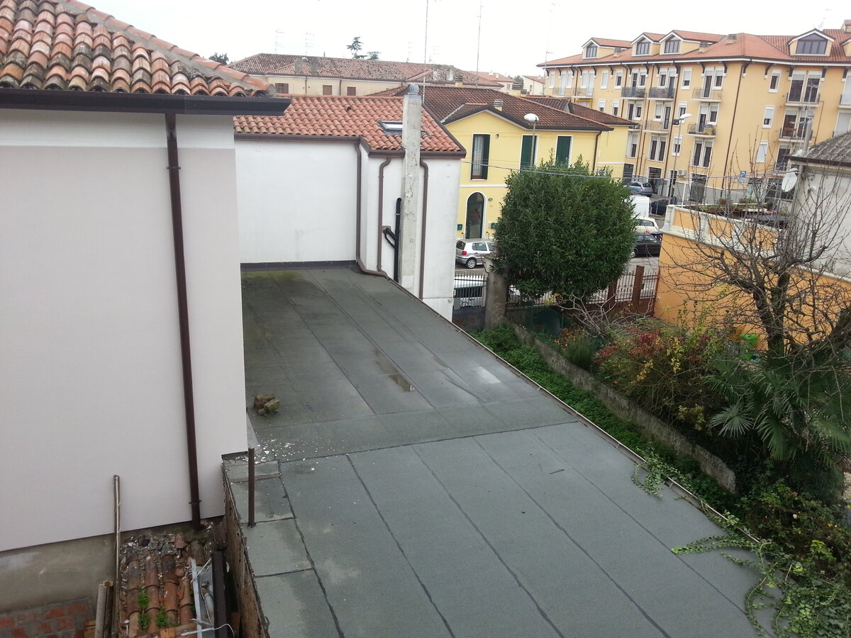

Salve, diversi anni fa' ho acquistato una casetta accostata, ma dopo varie ricerche ho scoperto che sopra la mia sala ,dove esiste un lastrico solare che si prolunga in un'altra proprieta', non posso sopraelevare per un divieto posto dai vicini ai proprietari precedenti dell'immobile, cosa posso fare e dove mi posso rivolgere? letto art. 1127 . Grazie in anticipo.20141115_131343.thumb.jpg.34c8ea07e1491c6f8c86028c4b8df0bc.jpg
Devi verificare se questo divieto è stato stabilito da un giudice in seguito a un contenzioso legale o se è stato stabilito volontariamente e se è stato trascritto nei pubblici registri. Se è stato trascritto allora è opponibile a terzi (quindi a te) e non hai margine se non trattare coi vicini, cioè offrire loro dei soldi perché rinuncino a questo loro diritto.
Senti dal notaio con cui hai rogitato.
