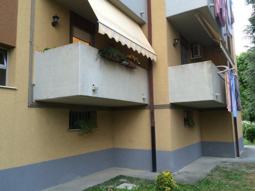

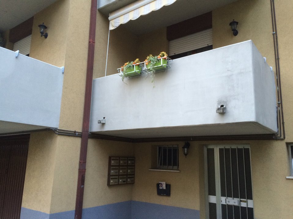

#4 Inviato 8 Maggio, 2016 Ciao a tutti , vorrei sapere se i terrazzi in foto sono aggiettanti o no. Spero mi risponda qualcuno perchè sono in vertenza con l'inquilino di sopra. Gianpiero

#7 Inviato 8 Maggio, 2016 Se consideriamo i muri perimetrali dell'edificio, anche se questi ultimi hanno un andamento particolare, i balconi sporgono dalla sagoma di questo anche se da un lato sono appoggiati. In ipotesi, se si volessero abolire, ciò non inficerebbe la struttura dell'edificio stesso.
#8 Inviato 8 Maggio, 2016 Ora allego il testo ...... I Balconi rappresentati in Foto sono (per tutto) a Castello; parte Aggettante non esiste (ricordo a me stesso che si definisce "Aggetto" un corpo sporgente dall'edificio libero da tre parti). Se la parte destra del Balcone/Terrazzo fosse tutta libera la cosa non cambierebbe resterebbe un Balcone a Castello avendo liberi solo due parti. Le spese devono essere suddivise ex Art. 1125; il Fondo del Balcone del 2°p.f.t. è Condominiale mentre la Copertura dell'ultimo Balcone deve essere considerato come Lastrico Solare. Saluti Akim Con la teoria si sa tutto e niente funziona. Con la pratica tutto funziona e nessuno sa il perché.
#9 Inviato 8 Maggio, 2016 secondo me sono balconi in aggetto visto che sporgono rispetto ai muri perimetrali , ovvero non sono incassati .
#10 Inviato 8 Maggio, 2016 Ricordo che anni fa postai analoga domanda per dei balconi del tutto simili a quelli delle fotografie oggetto di questa discussione ed ebbi risposte diametralmente opposte a quelle che ora peppe64 e Giovanni Inga stanno fornendo a G.gianpiero, ovvero che si tratta di balconi a castello...
#11 Inviato 8 Maggio, 2016 Semplicemente il balcone incassato si trova entro le mura perimetrali dell'edificio o in altre parole nella sagoma di esso. In questo caso, come ho già detto, si deve tenere conto della specifica conformazione dell'edificio (mura perimetrali a zig zag";in tal contesto, questi balconi sono aggettanti. Questa è la mia opinione.
#12 Inviato 8 Maggio, 2016 Ho capito che purtroppo le idee e le leggi fatte non sono chiare...... Nel vocabolario la parola aggetto significa sporgenza , appendice ed anche per quanto rigurda nel campo della montagna è una roccia sporgente per cui una sporgenza non può essere ancorata ad un lato ( anzi nel mio caso un lato è addirittura all'interno di una facciata del palazzo ) Gianpiero
#14 Inviato 8 Maggio, 2016 Prova ad immaginare le mura perimetrali (la sagoma) dell'edificio senza i balconi e capirai che sono in aggetto anche se un lato è appoggiato ad una parete.

#20 Inviato 9 Maggio, 2016 http://www.anaciroma.it/images/eventi/relazione_avv-carloni.pdf Sbaglio oppure a pagina 8 di quel link vine definito "BALCONE A CASTELLO" il balcone attaccato su due lati alla facciata e scoperto su due lati, simile alla seconda foto postata da Gianpiero? --img_rimossa--
#21 Inviato 9 Maggio, 2016 Nella fattispecie dedotta in quesito le fotografie raffigurano balconi che per un lato sono a filo con il muro perimetrale della facciata, per un altro lato sono aperti e si inseriscono nel prospetto. Questo tipo di balcone non può definirsi “aggettante”, in quanto è aggettante quel balcone che: a) sporge rispetto alla facciata dello stabile, costituendo così il prolungamento della corrispondente unità immobiliare; b) si protende nel vuoto senza essere compreso nella struttura portante verticale dell’edificio; c) ha autonomia statica in quanto agganciato esclusivamente al solaio interno. I balconi in questione rientrano invece nella categoria dei balconi a castello, che è quella tipologia di balcone che non sporge rispetto alla facciata dello stabile, ma è posto all’interno del perimetro esterno dell’edificio, inserito nella sua struttura portante e non si protende autonomo nel vuoto. Il balcone a castello a sua volta rappresenta una tipologia dei cc.dd. balconi incassati. Per questo tipo di balcone le spese per il rifacimento del parapetto in muratura dovranno essere poste a carico di tutti i condomini ai sensi dell’art. 1123, primo comma, c.c. poiché esso fa parte integrante della facciata dell’edificio. Quanto al sottobalcone, nella tipologia del balcone incassato esso viene considerato alla stessa stregua dei solai, sicchè la spesa relativa deve essere sostenuta da ciascuno dei proprietari dei due piani l’uno all’altro sovrastanti in ragione della metà (art. 1125 cod. civ.): infatti, la conformazione del balcone incassato fa sì che esso funga, contemporaneamente, da sostegno del piano superiore e da copertura del piano inferiore (Cass. 21 gennaio 2000 n. 637). (anaci.it)
#22 Inviato 9 Maggio, 2016 Sempre mia opinione... Il balcone a castello o incassato, è così chiamato poichè si trova "entro" le mura perimetrali dell'edificio o in altre parole non sporge dalla sagoma dell'edificio stesso. Su questo, penso, che siamo tutti d'accordo. Nel caso di specie, come detto, a mio avviso si deve partire dalla conformazione delle mura perimetrali che hanno un andamento particolare. Considerando la sagoma, i balconi escono dalle mura perimetrali;anche se da un lato appoggiano al muro esterno non ritengo si possano considerare aggettanti. Il fatto che siano appoggiati non implica che siano,a l contempo, agganciati alla struttura portante.
