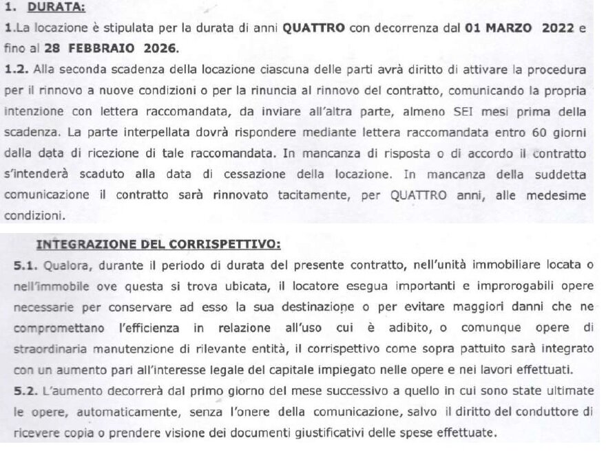

#11 Inviato 23 Aprile Come avevo scritto nel post 4 nel contratto è inserita la clausola che permette di richiedere gli interessi legali sugli importi delle spese straordinarie. Quanto all'aumento del canone non puoi chiederlo alla prima scadenza ma solo alla seconda come recita l'articolo 1.2 Modificato 23 Aprile da Arcadio 1
#12 Inviato 23 Aprile Grazie Arcadio, le spese che dovrò sostenere per la tinteggiatura delle scale e il rifacimento del cortile sono di circa 2.000€ euro e i lavori inizieranno tra breve e termineranno a settembre 2025. Quanto valgono gli interessi legali su una spesa di 2000€ e di quanto dovrò aumentare il canone? (naturalmente il mese successivo alla fine di tutti i lavori) Grazie
#13 Inviato 23 Aprile JERRY_2000 dice: Grazie Arcadio, le spese che dovrò sostenere per la tinteggiatura delle scale e il rifacimento del cortile sono di circa 2.000€ euro e i lavori inizieranno tra breve e termineranno a settembre 2025. Quanto valgono gli interessi legali su una spesa di 2000€ e di quanto dovrò aumentare il canone? (naturalmente il mese successivo alla fine di tutti i lavori) Grazie Il tasso degli interessi legali è sceso al 2% dal 1 gennaio 2025, quindi su 2.000 euro sono 40 euro l'anno che decorreranno dal primo giorno del mese successivo alla fine dei lavori. Come detto tieni conto degli eventuali importi che ti porti in detrazione che vanno esclusi dal calcolo
