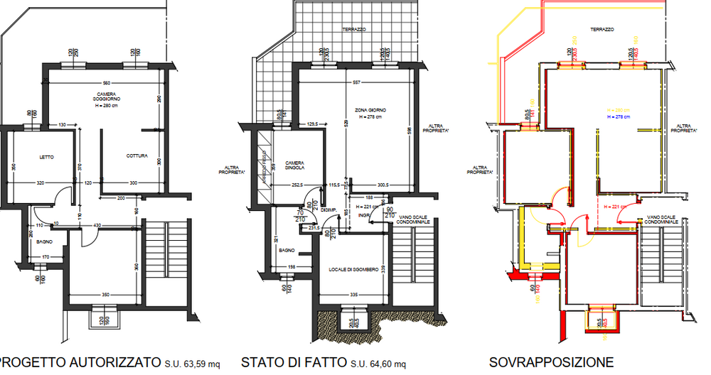

Buongiorno, chiedo se sia normale convocare un'assemblea straordinaria con il seguente ordine del giorno:
1. Discussione e delibera in merito alla richiesta di autorizzazione del Sig. XXXXXXXX a presentare la sanatoria limitatamente alle parti comuni difformi dai suoi titoli abilitativi.
Mi sembra esagerato anche in considerazione delle minime differenze riscontrate tra progetto e stato di fatto (vedi).
Quali sono i requisiti per la convocazione?
