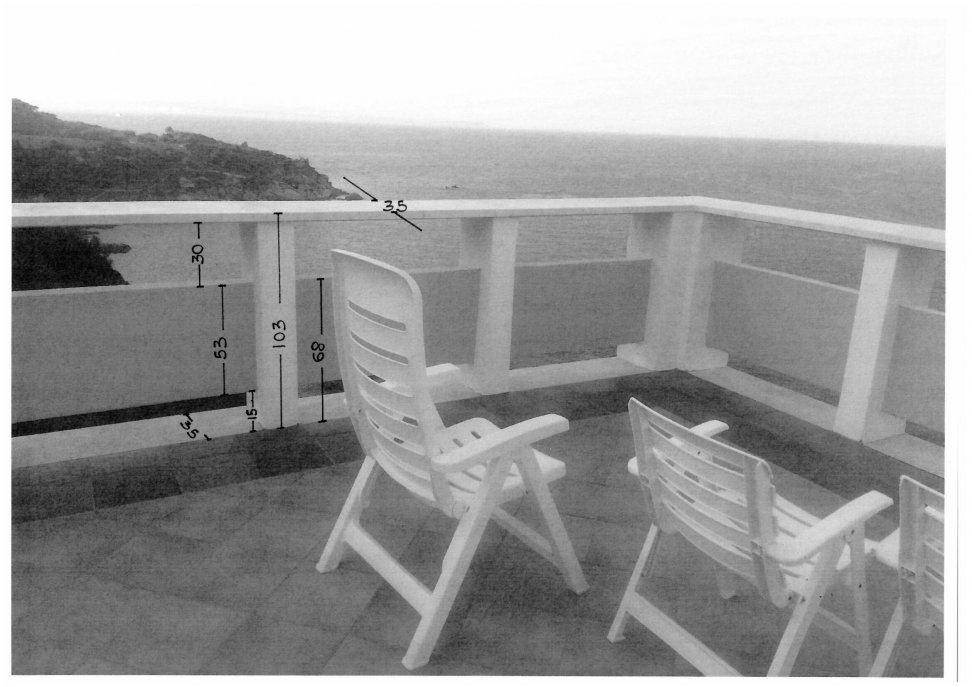

#1 Inviato 7 Luglio, 2015 Buongiorno a tutti, in occasione di un consistente intervento di ristrutturazione del fabbricato condominiale è stato oggetto di modifica anche il parapetto (fisso in muratura, composto da 27 elementi ognuno di lunghezza pari a circa 1,15 m) che circonda su tre lati una ampia terrazza condominiale affacciata sul vuoto ad altezze variabili tra 4 e 9 metri. Il parapetto realizzato ha un'altezza di 103 cm, ma tra la soglia ed il pavimento presenta due spazi vuoti di altezze rispettivamente pari a 30 e 15 cm e lunghezza pari a 105 cm, facilmente attraversabili o scavalcabili da bambini. La domanda che pongo agli esperti del forum è se il parapetto così realizzato rispetta o meno le normative di legge attualmente vigenti, e se nel caso in questione trova applicazione il Decreto Ministeriale - Ministero dei Lavori Pubblici 14 giugno 1989, n. 236 che richiede spazi vuoti inattraversabili da sfere di 10 cm di diametro. Grazie anticipate. Saver
#2 Inviato 7 Luglio, 2015 il parapetto così realizzato rispetta o meno le normative di legge attualmente vigenti, No, per la presenza delle aperture, 30 e 15 cm, alla base, mentre è corretta l'altezza di 1.03 m. nel caso in questione trova applicazione il Decreto Ministeriale - Ministero dei Lavori Pubblici 14 giugno 1989, n. 236 che richiede spazi vuoti inattraversabili da sfere di 10 cm di diametro. Ceto che trova applicazione il DM 236/1989, anche in virtù della ristrutturazione . Per ogni altro tu dubbio puoi dare uno sguardo qui --link_rimosso-- 1

#9 Inviato 8 Luglio, 2015 Provo ad inserire una foto b/n quotata, magari chiarisce meglio tutto il contesto.
#10 Inviato 8 Luglio, 2015 Cominciamo col chiarire che il vuoto di 30 cm si trova in alto ed è AL DI SOTTO del corrimano, altrimenti la tua descrizione genera confusione. Il vuoto di 15 cm è quello al di sotto ed è compreso tra il livelo di calpestio del pavimento ed il primo elemento pieno del parapetto. Tra l'altro il secondo vuoto da 15 è come l'avevo immaginato. Perché avevo chiesto cosa ci fosse sotto????? Bene il vuoto in basso da 15 oltre a non essere a norma potrebbe causare un effetto cascata in caso di forte pioggia sulle varie finestre, ingressi ecc. sottostanti se nel terrazzo NON è previsto un punto di raccolta delle acque, con annesso tubazione che confluisce verso il basso. In altri termini in assenza di punto di raccolta l'acqua defluirebbe verso quel vuoto e da li verso il basso. Cosa intendi per ''contesto della ristrutturazione'' In base al mio ragionamento il DL è responsabile per il caso che avevo citato. Ma se la modifica del parapetto non è prevista nel ''contesto della ristrutturazione'', dal punto di vista progettuale.....allora si potrebbe ipotizzare che il DL sia responsabile congiuntamente al committente. PS: da quella terrazza godi di un panorama davvero invidiabile, è residenza di tutto l'anno o solo estiva?
#11 Inviato 8 Luglio, 2015 Il vuoto di 15 cm è quello al di sotto ed è compreso tra il livello di calpestio del pavimento ed il primo elemento pieno del parapetto. Se scarichi la foto ed ingrandisci si leggono bene le misure. Tra il piano di calpestio ed il primo elemento, oltre al vuoto c'è un muretto alto 3,5 cm dal piano di calpestio per cui se le misure sono esatte ci dovrebbe essere uno spazio di 11,5 cm. che comunque non sarebbe a norma per 1,5 cm. Trattandosi di piccola differenza forse vale la pena andare a controllare la misura con precisione. P.S. Errata corrige Ci ho visto male io; colpa della vecchiaia. Quei 3,5 centimetri sono la proiezione della profondità del coprimano ed io lo avevo scambiato per un muretto
#12 Inviato 8 Luglio, 2015 Giusto, peraltro la misura è 35 cm. Il vuoto in basso è arrotondato per difetto, in realtà la misura esatta è 16. Il rischio maggiore a mio avviso viene dal vuoto in alto di 30 cm sotto la soglia o corrimano che dir si voglia, che posizionato ad un'altezza dal pavimento di 68 cm risulta scavalcabile più che facilmente agevolmente da un bimbo dai 2 anni in su. Quali soluzioni? Per marcanto: è una residenza estiva, ma io la frequento molto spesso in tutto l'anno, un paradiso di posto.
#15 Inviato 8 Luglio, 2015 Leo ho capito.......un "errore" che poteva fare chiunque e chiunque che non abbia un occhio allenato alle quote. Direi che chi ha messo le quote o lo ha fatto con molta cura o ha una certa dimestichezza, infatti se noti le linee verticali rappresentano le altezze degli elementi verticali, mentre le linee oblique inclinate a circa 45° rappresentano le dimensioni di elementi orizzontali (soglia e corrimano). Saver hai studiato da geometra o affine ?
#16 Inviato 8 Luglio, 2015 Sono un perito industriale, diciamo che in disegno tecnico me la cavo va'.. Ragionando sulle possibili soluzioni alle 2 gravi difformità ormai acclarate, avete qualche proposta che consenta di non accecare la meraviglia di veduta che si può godere dalla terrazza garantendo nel contempo una accessibilità in piena sicurezza? Rispetto ai costi (modifiche a carico di chi?) purtroppo non ci sono fondi residui da utilizzare. Questo complica di molto le cose, perché in questo periodo aumentano le presenze e con esse i rischi. Marcanto, sei mio gradito ospite quando bazzichi in Sardegna.
#18 Inviato 8 Luglio, 2015 Sono un perito industriale, diciamo che in disegno tecnico me la cavo va'.. L'avevo intuito......si nota una buona mano Ragionando sulle possibili soluzioni alle 2 gravi difformità ormai acclarate, avete qualche proposta che consenta di non accecare la meraviglia di veduta che si può godere dalla terrazza garantendo nel contempo una accessibilità in piena sicurezza?.. Le soluzioni possibili, per risolvere, dipendono anche dai materiali in essere. Senza alterare le pulite linee architettoniche attuali si potrebbe pensare di posizionare, seguendo la stessa direzione / andamento del corrimano, 2 elementi orizzontali nello spazio in alto da 30 cm ed 1 solo elemento nel vuoto basso da 15 cm. pensavo a tubolari quadrati tipo 4 x 4 oppure dello stesso spessore del pannello da 53 o giù di li Nell'angolo che si vede in foto l'elemento verticale è in muratura, e gli altri elementi intermedi verticali sono anche loro in muratura....o come ??? (modifiche a carico di chi?) ... In mancanza di una pre-ordinata previsione iniziale, anche, debitamente finanziata.... Il DL potrebbe giustificarsi (almeno IO cosi farei) dicendo che non avendo poteri decisionali ed economici ha "realizzato" al meglio di quelle che erano le disponibilità economiche. Idem per l'amministratore. Quindi indovina chi paga ???????? Marcanto, sei mio gradito ospite quando bazzichi in Sardegna. ci farò un pensiero 😉
