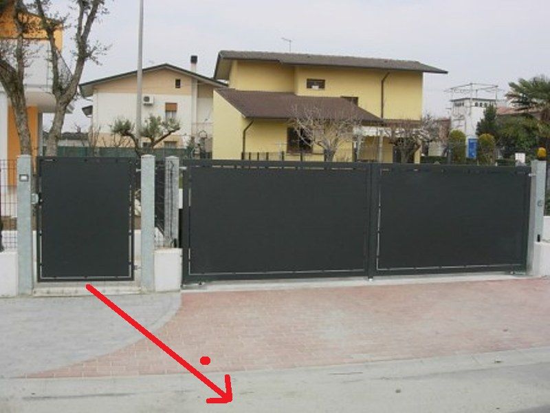

    Salve a tutti e spero di NON aver sbagliato sezione per quanto posto.
    Ebbene, nel residence in cui abito già da qualche anno ( 2011 ), ma ancora in via di ultimazione ( il costruttore edifica mano a mano che vende ) è presente da SEMPRE un CANCELLO CARRAIO attiguo al CANCELLO PEDONALE.
    Per volontà del COSTRUTTORE, le ANTE del CARRAIO, raggiunta la massima apertura ( 90 ° circa ) vengono "fermate" con un "FERMO" fissato nella pavimentazione e alto qualche centimetro, praticamente impedisce che le ante ( causa vento o quant'altro ) possano proseguire creando danni al meccanismo/motore.
    Di fatto noi CONDOMINI/PROPRIETARI abbiamo SEMPRE ritenuto che tali "FERMI" oltre che essere necessari fossero anche a NORMA.
    Dato che i CANCELLI ( pedonale e carraio ) sono praticamente "attigui", chi entra od esce dal pedonale, deviando leggermente la traiettoria, può "inciampare" su uno di questi "FERMI", come è accaduto a più di qualcuno e anche al sottoscritto !!!
    Ebbene, pochi giorni fa, un' OSPITE di uno degli ultimi inquilini che è appena venuto ad abitare, asserisce di essere INCIAMPATO, a suo dire, su questo fermo e cadendo di faccia, oltre ad essersi rotto gli occhiali è dovuto ricorrere al pronto soccorso.
    Questo ora pretende da noi ( CONDOMINI/PROPRIETARI ) il RISARCIMENTO DANNI.
    Sinceramente noi pensiamo che a RISPONDERE debba essere semmai il :
    - COSTRUTTORE per una sua precisa scelta nell' eseguire l' opera ( tra l'altro stà ancora edificando nel residence ).
    - l' ELETTRICISTA che ha "materialmente" eseguito l' opera ed INSTALLATO questi "FERMI" a terra.
    - l' AMMINISTRATORE per non essersi accertato se la PRESENZA di questi "FERMI" erano o meno a NORMA ( di fatto ora sono stati "SEGATI" via ).
    Anche in presenza di un' eventuale ASSICURAZIONE, se questi "FERMI" non dovessero essere stati a "NORMA" la stessa presumo NON avrebbe comunque RISARCITO il DANNO.
    E' "lecito" insomma che tale richiesta, se "fondata" venga richiesta a NOI proprietari/condomini ???
    P.S. la foto sottostante ritrae un CANCELLO che NON è il nostro, ma che ho voluto mettere, simulando di essere all' INTERNO per far capire, in LINEA di MASSIMA, la posizione di dove si trovava il "FERMA ANTA" ( punto rosso ) e la traiettoria ( freccia rossa ) che chi era a piedi ha seguito "inciampando".
